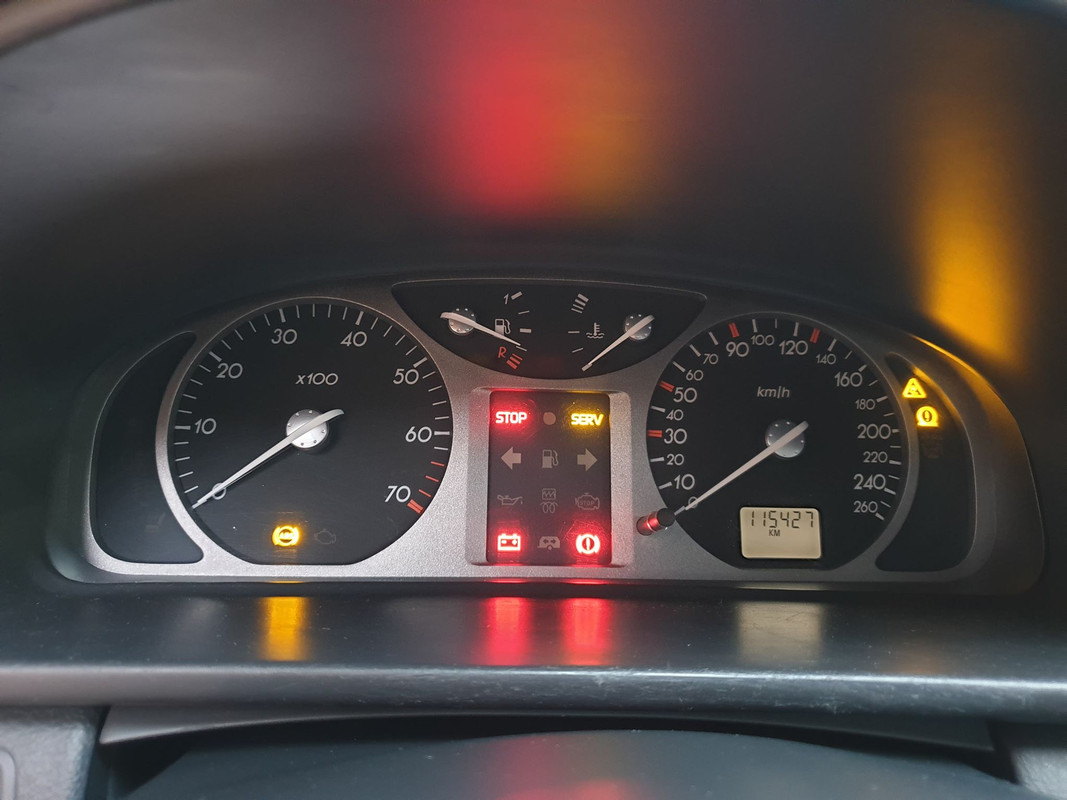

E sad, imam nekih lampica na kontrolnoj tabli, neke sam upsio ugasiti ali su se vratile, tako da auto sutra poslije zamjene ulja ide na dijagnostiku
Evo par slika, svaki komentar, preporuka, savjet bi dobro dosao
Kao sto rekoh, ima tih par lampica, od toga su ABS/ESP (vjerovatno je crkao ESP, malo sam gledao po yt i citao po netu, trebalo bi rastaviti pola prednjeg dijela da se to zamjeni)
Onda ABS sam isto vidio da neki ljudi skinu tocak, pa ociste kabal ili pospricaju konektore kontakt sprejom, probacu i to za pocetak
Tu je i lampica rucne kocnice, koja konstano svjetli, bila potignuta ili spustena, (moram i nju dostelovati, slabo hvata, skoro na samom vrhu) plocice su mjenjane naprijed i nazad nedavno
Lampica koja prijavljuje kao izduvanu gumu, i tamo mi na malom ekranu gdje radio, pokazuje da fale 2. tocka, to sam rijesio tako sto sma izvadio osigurac od 10A i vratio, greska je nestala a prikazalo je opet sva 4.tocka
i tako je bilo nekih 2.dana i vratilo se na staro.
I lampica STOP

Sto se tice senzora pritiska guma, vjerovatno su ti crkla ta dva pa mislim da ti zbog toga svijetli i zuti trokut i jos neka lampica, sad da li se mogu dijagnostikom odjaviti nemam pojma...
