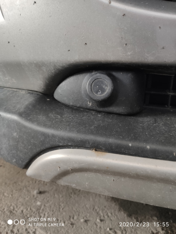

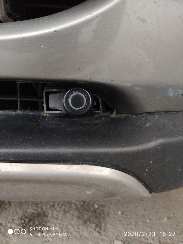

normalni senzor
moj senzor

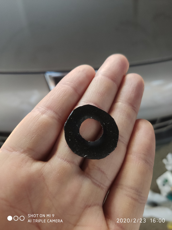

I prvo oko njega stavim kolut od sirove gume i sa strane zalijepim dvostranu ljepljivu traku (Bison, za auto, kao vodootporna, u Bingu kupio)

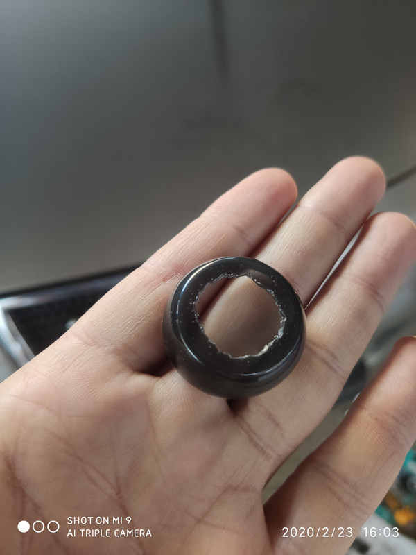

a onda uzmem kapicu od dezodoransa, malo je iskruzim iznutra i isjecem sa strane (prvo sam probao cep od Coca-cole Zero (da bude crni :) )) i stavim na sve to uz malo super ljepila koje sam stavio na kolut od sirove gume:
I to je otprilike to. Zadovoljan sam kako je ispalo. Skarabudzeno skroz ali radi radnju, cini mi se.

normalni senzor
moj senzor
I, dakle, nabavim ja senzor, ovako izgleda btw:
stari, osteceni senzor
