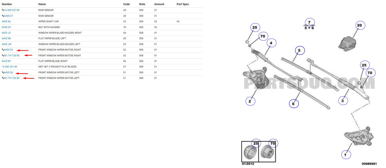

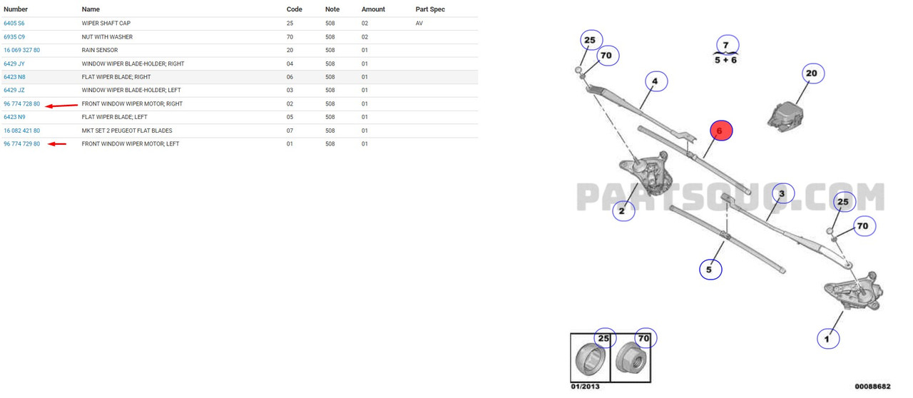

Pozdrav,
Posjedujem Peugeot 508 2.0 140 ks, 2014 god. i imam problem sa brisačima. Nekad rade a nekad i ne rade. Naime, desni mi stane sa radom a lijevi stane pod 45 uglom. Upalim na treću brzinu i tako lijevi samo umjesto radi tek nakon izvjestnog vremena proradi i desni. Zanima me sljedeće:
- da li se kvar može otkloniti samo zamjenom jednom motorića (pretpostavljam da je desni)
- da li se moraju kupiti oba nova? Po nekim portalima piše da se moraju oba zamjenuti radi uparenosti, da li je to tačno?
Za moj broj šasije izbaci mi dvije opcije ali ne znam koji je moj, sutra skidam da vidim koji je serijski broj.
Hvala.
Hvala.
