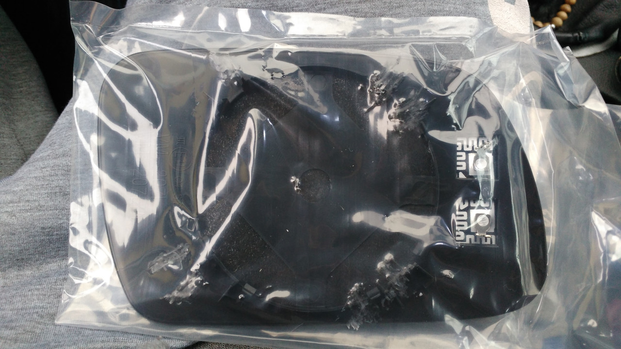

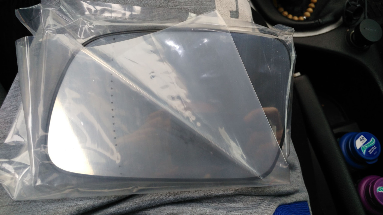

Na vozacevoj strani od kako sam kupio auto nije mi radio grijac stakla ali nisam nesto imao volju da ga mijenjam, nekoliko puta onak u prolazu gledao po otpadima ali svi hoce da prodaju kompletan retrovizor sto meni ne treba tako da nista nisam ni radio po tom pitanju. Slucajno prije 10-tak dana naletim na ebayu oglas novo staklo sa grijacem i svim u kompletu po cijeni od 13$ i narucim ga.

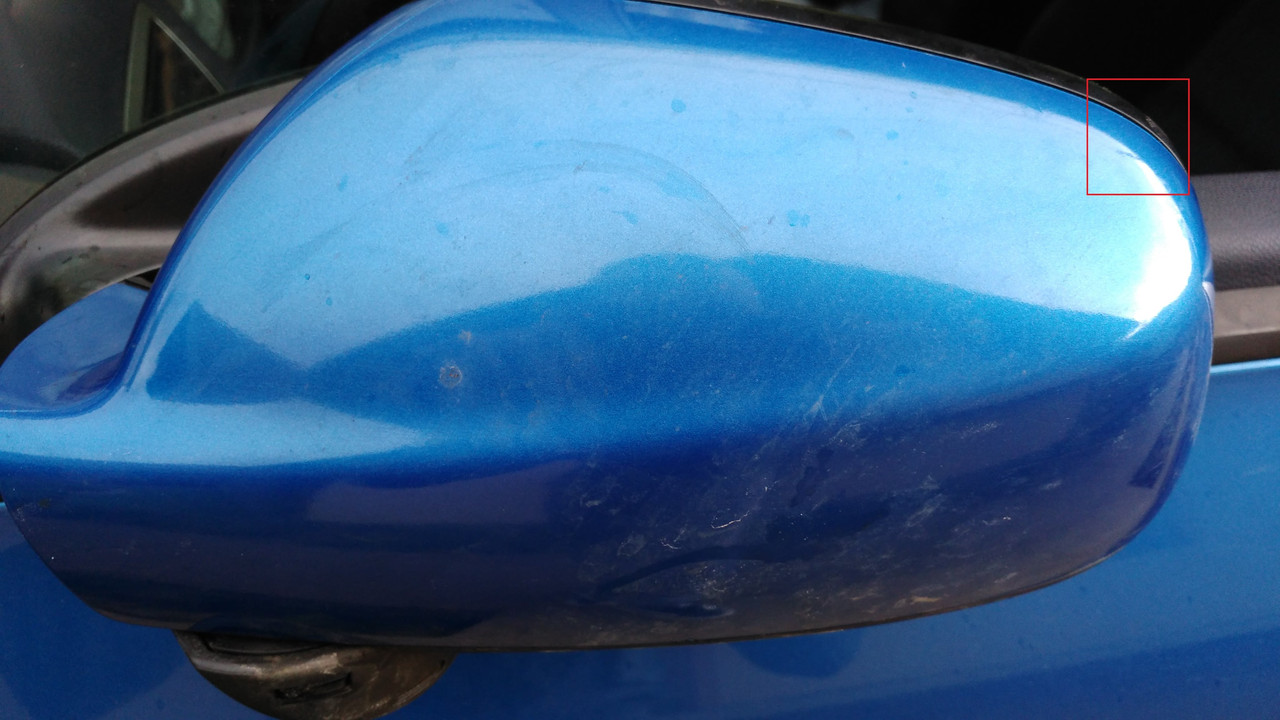

Danas kad je stiglo pregledam forum i vidim da ima avicii-eva tema o otvaranju retrovizora ali slike ne rade pa sam se odlucio na bosanku metodu guraj dok ne udje, sad jesam li imao toliko srece ili sta je u pitanju al uslo je od prve :green: , na slici ispod sam otprilike oznacio gdje sam zavukao mali ravni sarafciger i plastika je spala za cas, nije se urezao metal u plastiku kako to cesto biva (naravno retrovizor sam prije toga preklopio)

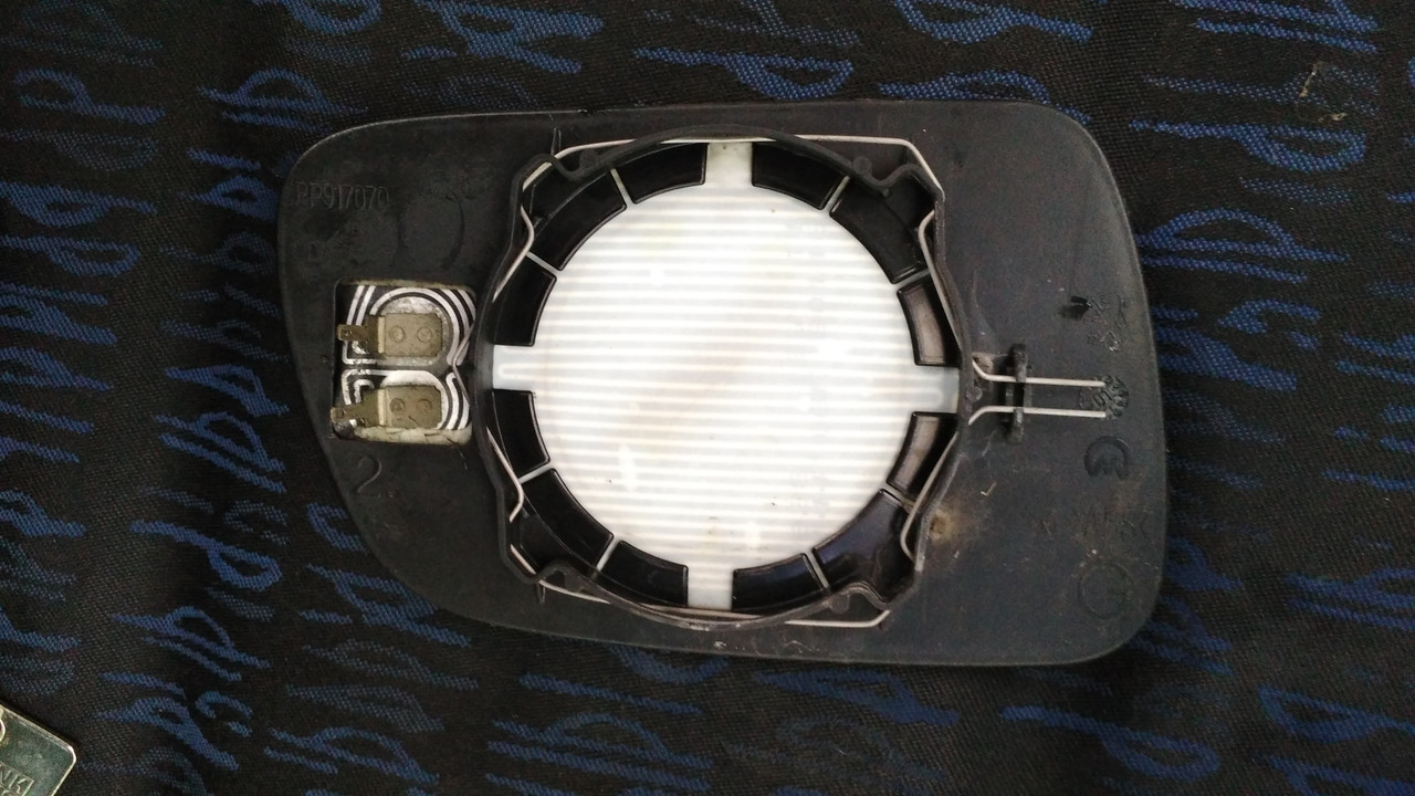

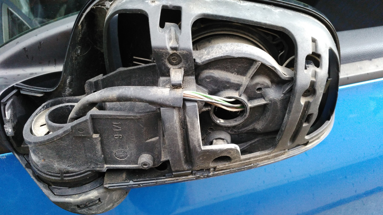

Za skidanje originalnog stakla potrebno je otkaciti metalnu kao opruku koja ga drzi na mjestu (vidi se ista na slici ispod) i samo izvuci staklo van dok ovo zamjensko ima zabice na 4 mjesta i tako se fiksira i nema potrebe za vracanjem opruke

Nakon toga sve trstirano i grije ko smederevac, zagrije retrovizor za pola minute max dok onom na suvozacevoj strani za to treba bar nekoliko minuta ali bar radi

Ovo se moze rastaviti i bez da se oklop skida , ali bitno je da si uspio rijesiti problem :bravo:

pretpostavljam da se moze zavuci sta tanje i otkaciti ova zica sa strane gdje je staklo kad se isto pomjeri skroz u suprotni kraj ali nit sam imao kakva tanja klijesta pri ruci nit mi je iskreno palo na pamet da moze :green:

Nije valaj ni skupo Anele, nek si zamjenio. To sto si rekao, retrovizor se zakrivi u jednu stranu da se vidi ona zica i onda je lako skine. A sto se oklopa tice, kad se preklopi retrovizor, na strani tog preklopa ima jedna rupica, e pa tu se uvuce tanji sarafciger i onda se lako skine oklop.. ali eto snasao si se vec ;)
