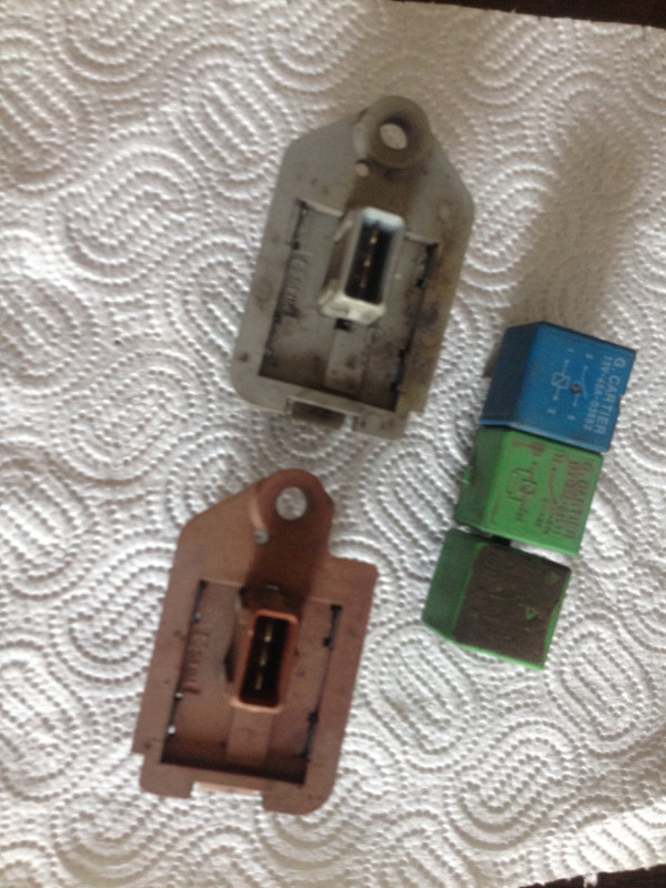

Zadnjih par dana mi se desilo da mi u toku vožnje upali "STOP" i temp. ode na maximum, zaustavim, ugasim, dodam kontakt temp. na 90-100, auto nije pregrijan, ali ventilator ne radi. Odem do "majstora" zamijenim termostat i termo prekidač , opet ista stvar. Skinem onaj zeleni djek sa termoprekidača i radi 2 brzina ventilatora, što mi daje ideju da je i kod mene problem ta prva brzina ventilatora kao što je i kod većine koji su pisali u postovima ispred. Naravno da sam "obletio" forum uzduž i popreko i kažu da se to treba riješiti na hladnjaku gdje je reostat-preostat i ovi prekidači-releji. Nadjem kod druga na otpadu hladnjak i sve ih poskidam pa da pitam koji od ovih da zamijenim, tj. koji bi trebao biti za brzinu "one"
smedji, sivi, 2 zelenka i plavac

Ta dva zelena su od prve i druge brzine ja sam ih mjenjao ssd neznam dali ima kakve veze gdje se koji stavi
