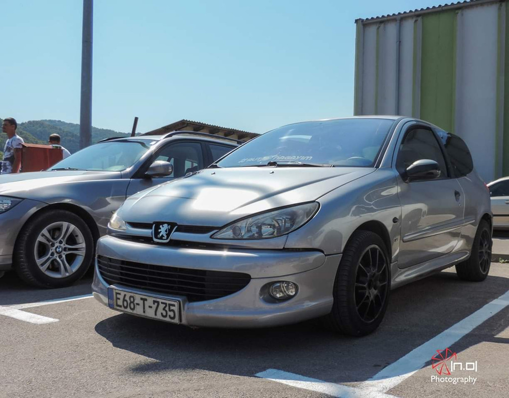

Bili smo i na prvom Zvornik tuning showu :ok:
Re: Peugeot 206 2.0 HDi FAKE GT
Bas me zanima koje slikao puga
Ovi su korisnici zahvalili autoru Phantom za post:
Ima zahvala: 141 put
Ma jedan, ne znaš ga lol

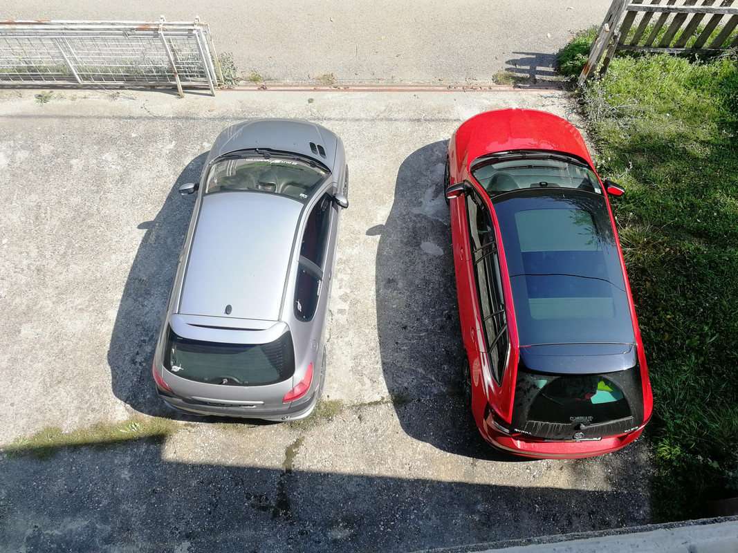

Goražde - Sarajevo 70 minuta. Odmara pored češke pume
