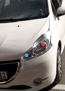

Rođak je kupio 208 1.4 hdi i ima malo bizaran problem. Pri paljenju svjetala auto unutra prikazuje zelenu lampicu (kratka svjetla), ali u faru sija dugo (plava tačka na slici). Kad prebaci na duga pali se i kratko. Ima li iko ideju šta bi moglo bit? On se nalazi u Sarajevu tako da nisam ništa uspio sam provjerit.

Neko mu je petljao nešto, mozda nije far od njega pa su pogresno spojili novi.

Kako sam uspio naći na xenon farovima plava tačka je kratko, dok je na halogenim crvena kratko, tako da mislim da mu je neko mijenjao farove.

Neko je tu cacko ko sto kazu kolege..
Pogresno su spojili

Mijenjani farovi, to su mu potvrdili u ovlaštenom. Ovlašteni tražio 300KM za popravak, autoelektričar uzeo 20.
