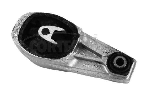

riješio sam problem. zamijenio sam samo nosač mjenjača koji se nalazi ne sredini vozila (70KM) i sve radi normalno
