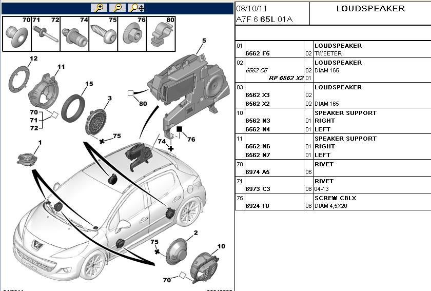

Pozdrav, imam problem sa zvucnicima "proprdili" su, cak ne znam ni koji ne mogu skontati pokusavao sam ono preko borda prebacivat naprijed nazad i dalje ne mogu skontat, ali mislim da su prednji. Zanima me kako ide to oko zvucnika jer nikad nisam mjenjao, kakve su dimenzije kod 207 inace, koji bi bili okej volio bi neke da imaju dobar zvuk ali da se ne mora nista dodatno dodavati pojacala, da se ne moraju nosaci neki dorađivati i sl.

Po ovoj slici trebalo bi da je dijagonala rupa 16,5cm. Ovo pod brojem 10 i 11 sa slike ostavljas u vratima, u to stavljas novi zvucnik. Ako se odlucis za nove, kontam da se mogu naci u prodavnicama bijele tenike ili tako nesto. Ako ces polovne, otidji direktno na neki otpad, naci ces sigurno skinute, jer to svi vade iz vrata odmah.

Da li je taj dijagram isti i za auto sa dvoja vrata ? Predpostavljam da pola cm nece raditi problem ako se 17cm uzme? Pitam pogotovo zbog zadnjih.
Ne znam da li bi ovako nesto pasalo https://olx.ba/artikal/33454850/auto-zv ... -audi-seat

Tom je napisao/la: 23. svi 2023, 14:56 Slabo si to gledao, post #39 iz 2015.
Sad ispade ti stavio 13cm koliko pise, a vamo gore u uputstvu pise 16,5...Kome vjerovat :ljut:

16,5 je, service-box je zvanična stranica i sigurno je tačna. Tomo se malo zeznuo.

Hvala :ok: U teoriji bi 17cm isto stao ? Jer malo zvucnika je tacno 16,5 ne mogu naci na piku skoro ni jedne.

Teoretski da, 16,5 je valjda unutrašnji obim, a 17 vanjski, bar tako mislim.
