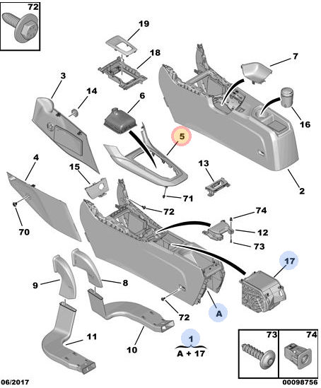

Koliko sam skontao sa slika, kod rucne ima poklopac (7) i ispod njega sarafi i sa strane po jedan (72):
Onda bi trebalo i pozadi vidjeti, vjerovatno ima negdje ispod naslona za ruku jos koji. Tako je bar kod drugih auta.

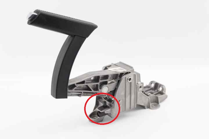

Sto se prekidaca tice, evo gdje se nalazi:
