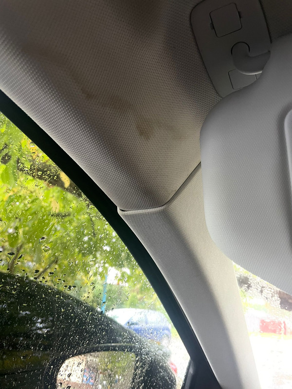

Pozdrav ljudi, da li možda neko ima iskustva i po mogućstvu odgovr na problem sa prokišnjavanjem auta? U pitanju je peugeot 5008 2019god. Azto ima panorama krov i posle prve jačw kiše krenulo da mi prokišnjava, nije puno ne kaplje mi po autu, ali mi nebo iznad vozačeve u ćošku sve vlažno. Ima sam rupicu na gumi os panorama krova ali to sam sanirao i opet probija negde. Stavljam koju sliku da vidite kako to izgleda. Ne znam šta mi je raditi jer mi fo izgleda kao igla u plastu sena, a pritom kada se auto pere na praoni nema nikakvih problema.

Ima li tu onih kanala za odvod? Da nije došlo do njihovog začepljenja pa pravi problem? Možda da ih pregledaš.

Iskreno ne znam da li ima kanala za odvod. Ali ću se raspitati i probati pronaći gde su da vidim ima li pomoći ako ih očistim.

I meni to jedino pada na pamet, kontam da mora neke kanale imati za odvod ako se vec otvara panorama.

Moraju biti kanali za odvod kao sto kažu kolege
Skini A stubove i ispod bi trebala biti crijeva za odvod vode
Takodje, nek neko pusti vodu po krovu iz bastinskog crijeva, moraš primjetiti negdje da prolazi voda
Ako je fiksna panorama vjerovatno dihtung može biti oštećen, ako je na otvaranje takodje pregledaj dobro sve kad otvoris panoramu
