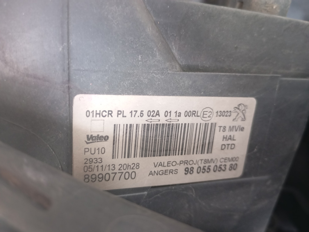

Poštovani članovi Peugeot cluba,
Treba mi pomoć. Prije par danas sam imao saobraćajnu nesreću. Između ostalog na autu mi je oštećen prednji desni far. U pitanju je Peugeot 3008, 2013. Tražim polovan far već neko vrijeme ali ne mogu naći da se podudaraju brojevi sa naljepnica. Možete lijepo mi reći koje brojevi treba da se poklapaju?

Trebalo bi ovaj br da gledas 98 055 053 80.

Ok. Hvala. A recite mi ako se ne slaže ovaj broj na lijevoj strani slike postoji mi mogućnost da far odnosno sjenilo bude drugačije pa da u radu ne svijetle isto?
