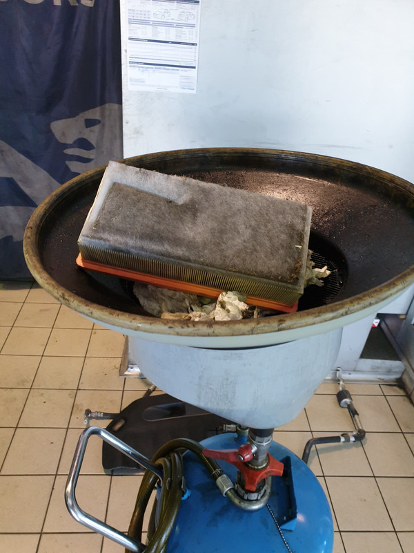

Slika filtera vazduha nakon 15000km

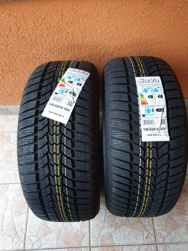

Evo mali update sto se tice Lava

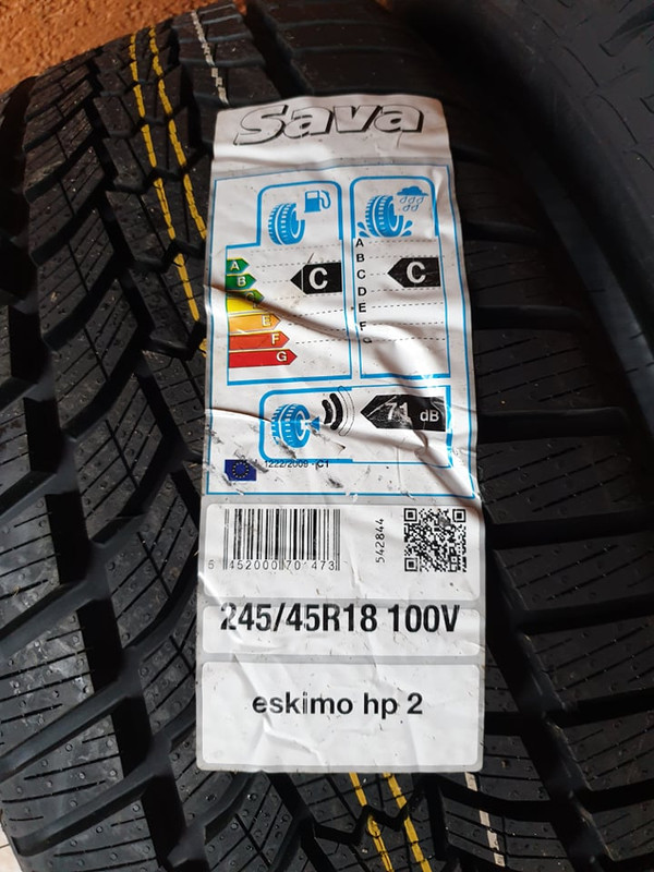

Kupljene nove 4. Sava Eskimo HP2 gume, 245/45/R18 (fabricka je 235/45/R18)

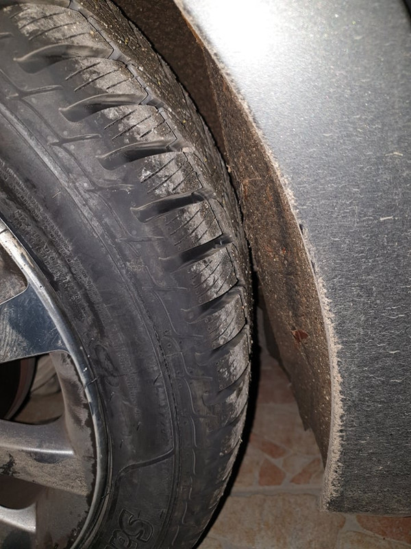

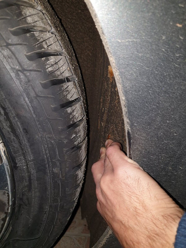

E sad problem koji sam ocekivao, a i ispotavio se je taj da zadnja desna guma, skoro pa dodiruje unutrasnju oblogu blatobrana
Na lijevoj strani to nije problem, jer je oblik normalan. Dok na desnoj ima izbocinu kao za nesto ispod toga, medjutim ima lufta jedno 2-3cm kad pritisnem rukom
Evo slike
Desna strana (Problem!)
Ovako izgleda kad pristinem rukom do tog neceg sto je ispod (ne znam sta, mozda neka posuda, mozda cijev, mozda nista)
A ovako je na lijevoj strani:
Pitanje za sve i savjet za mene, sta bi mogao uraditi po pitanju toga?
Razmisljam uzeti saraf i zavrnuti tamo, staviti ispod neku plocicu aluminiusmku malo vecu da pritisne to i zavrnuti
Ali se bojim sta je ispod da ne probusim nesto ili ostetim.
Ne vidim drugo rjesenje, razmisljam i u ovlasteni da odem.
Evo slike

Ma kakav ovlasteni druze.. podigni auto jedan dan, skini tocak, pa vidi o cemu se radi. To je sad pretezno na autima pricvrsceno plasticnim tiplima, pa vjerovatno ti negdje nedostaje neko tiplo ili tako nesto, zato ti se to naduvalo.. ne vjerujem da su ostavili tu iznutra ista tako blizu da bi smetalo tocku.

Nema tu ništa vjerovatno, nego ovo sto Avici kaže odradi...

Druze sto ne uze originalnu dimenziju.To nesto ispod ima,nije do nikakve tiple,nemoguce i da kod mene ima ta izbocina tako da mislim da se nesto tu nalazi.Pozdrav svima.

Ne fali mi tipla, sve je fabrički prihvaćeno i kod svih 508 je tako, vidio sam kod pravog GT-a koji je na 19" felnama je isto ovako
Vidjecu jedan dan podići auto i provjeriti šta je
Nešto ima ispod..osjetim kad pritisnem da udari u nešto
