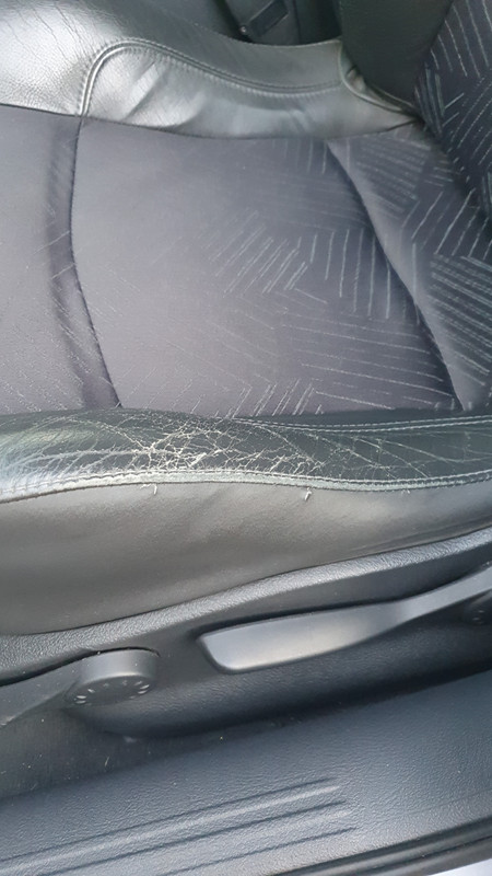

Kolege zna li neko kako ovo srediti da izgleda kao nekad ili slično
Neki iz Bl sto radi tapaciranje mi traži 130km za ovo i da mijenja spuzvu, kod mene uopšte spužva nije propala niti oštećena, samo se malo ovaj dio oštetio od ulazenja i izlaženja iz auta
Imaju li kakvi setovi za reparaciju gledao sam po yt to sređuju
Malo smirgle, ljepilo, boja i sušenje industrijskim fenom

Re: Laguna 2 ph1 1.8 16v
Ne diraj sam ništa, samo ćeš napraviti još veće sranje.
Ako želiš da odradiš i da liči na nešto, onda otiđi kod tih ljudi što to profesionalno rade.

Mislis da nije puno 130km za ovo?
Imaš na YouTube koliko hoćeš tutorijala da to sređuju. Ispune nekim ljepilom te šupljine i prefarbaju. Za cjenu ne znam šta bih rekao, ne znam da li i oni isto rade kao i ovi na YT, ako jeste, po meni previše.
Pravi majstor će da potpuno skida sjedalo(izvadi van auta) i stavlja novu kožu.Uradi se da izgleda kao tvornički.Skupo jeste, ali zahtjevno je i majstorski je posao.

Iskreno čisto sumnjam da je ta "koža" koju on stavlja kvalitetnija od ove stare 20god
I mislim da nema potrebe za novom kožom, ovo je samo površinski oštećen skaj koji bi se dao reparirati da izgleda kao fabrika
Kako misliš da možeš reparirati skaj/kožu i da po istoj sjedaš i češeš dupetom i da se za mjesec-dva ponovo ne pohaba na prijašnje stanje?
Nikako druže.To što možeš vidjeti na YT i sličnim internet stranicama kako neko reparira i izgleda kao novo, jeste ali da se ne sjeda u sjedalo nego samo za slikanje.

Raspitacu se jos kod ovih sto se bave tapaciranjem da vidim sta bi najbolje rješenje bilo

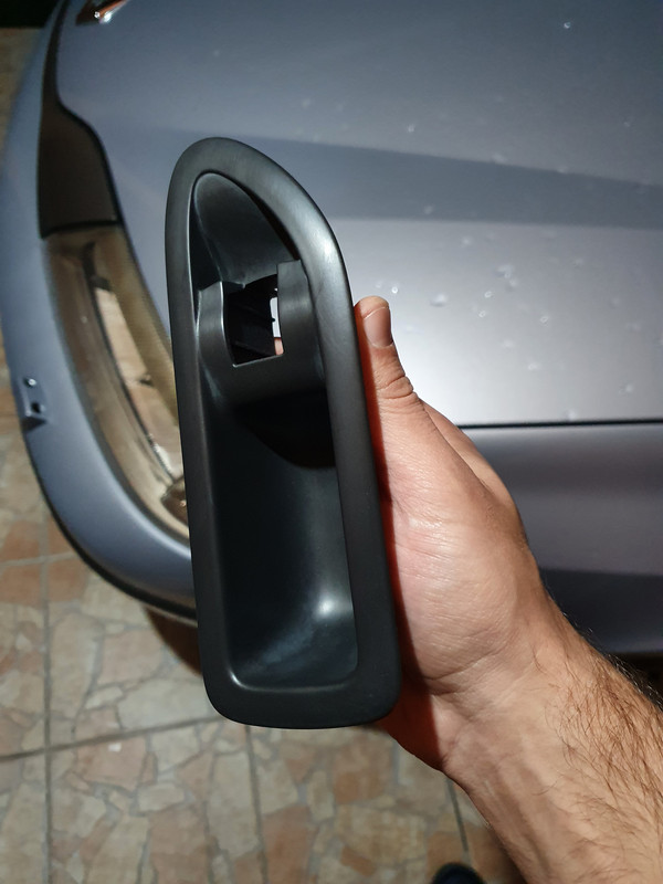

Određena "reparacija" unutrašnjih plastika, tj rukohvata za početak, kad uhvatim vremena uradicu i ostalo što je vrijeme učinilo
Nisam slikao kako je to izgledalo prije, al otprilike vrlo loše
Od starosti i materijala rukohvati su postali ljepljivi i nisu ličilo ni na šta
Malo sam googlao i našao da je za uklanjanje najbolje kociono ulje ili nigrin miris za auto (nisam ga našao nigdje, ima onaj areon samo)
I tako uzmem rukavice skinem rukohvate, krpicu, kociono ulje i polako, vrlo lako se skida i čisti odlično, plastika malo pobijeli zbog jačine ulja ali se to može srediti fenom (grijanjem) ili kao što sam ja, odmastio alkoholom pa uzeo neku kao spuzvicu za smirglanje, dobije se kao mat izgled i nestanu ne fleke (ako ih ima) poslije operem vrućom vodom, malo posusim u rerni i premazem nekim sredstvom za plastiku (nije najbolje, u bingu uzro za 7.5km) poslije cu uzeti nesto bolje kao sto je Carl perl i uraditi da to bude fabrika
Na kraju ja sam zadovoljan izgleda lijepo i kao novo
