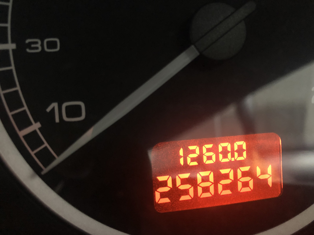

Vratio se sa puta, odradio je 1260km bez problema. Potrošnju odavno ne pratim jer nema potrebe, znam da će potrošiti sve što mu uspem :green: Ali, 5,4 mu je prosjek bio ako nekog zanima :neznam: :D
Vidno višesatno sjeđenje u kolima :omg:

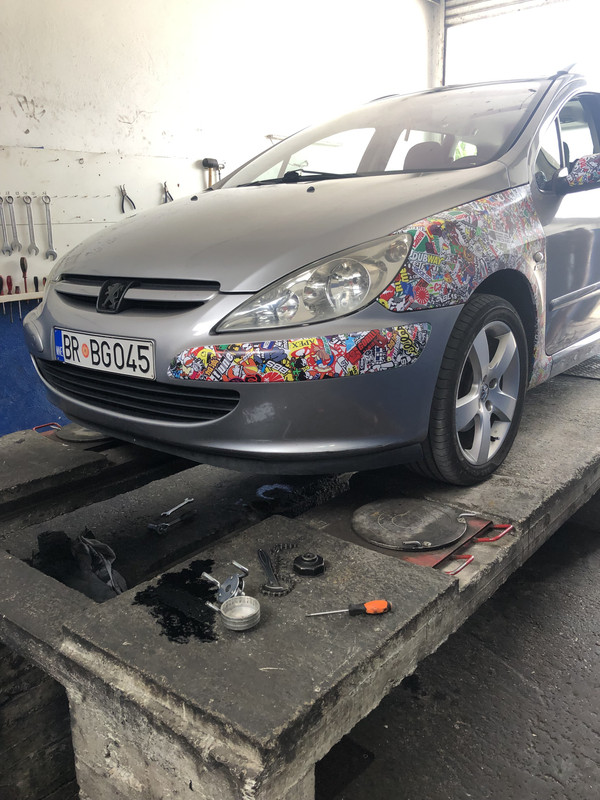

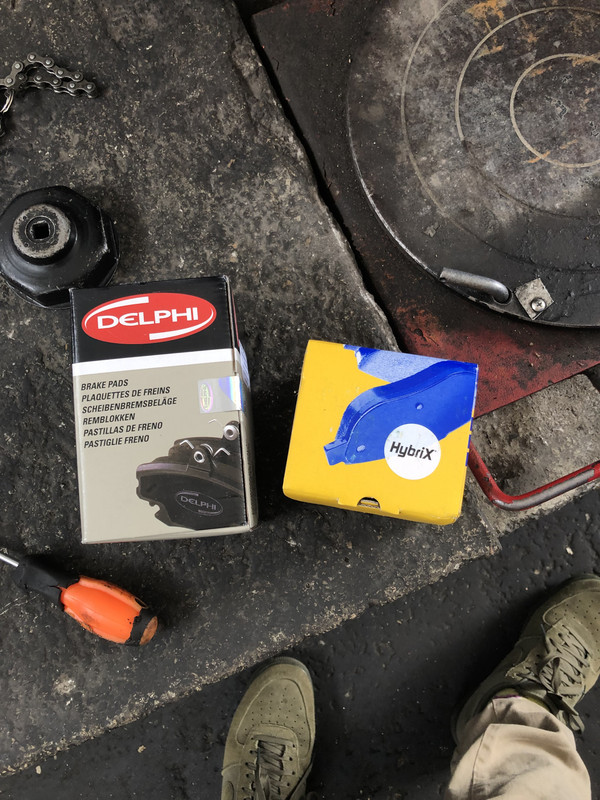

Nakon pranja i usisavanja, odrađen i mali servis i promijenjene prednje i zadnje pločice. Takođe tokom vožnje na autoputu sam primjetio da pri većim brzinama trese volan pa je otkriveno da je nastavak letve otišao. I to je promijenjeno pa sad nečujno ide :bravo:

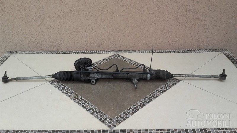

Sta ono bješe nastavak letve?nema ga na slikama?
Re: Old Lady
Ne ugrabih da slikam danas, majstor ga odma montirao, ali evo nadjoh na guglu citavu letvu od 307. Ovo lijevo i desno sto izlazi iz letve upravljaca i kaci se na glavcine onda itd itd
Nije skupa investicija, 16€ a doprinosi stabilnosti..

Ova šipka od krajnice do mandžetne?tu i kod mene ima lufta-mislim da i kucka kao kugla po neravninama..znači nije skupa ..hvala!

Sheky, upravo ta sipka. Bas se slicno ponasa kao kad kugla ode, mora neko ispod auta da gleda dok drugi malo zaljulja tocak i onda se tacno vidi sta je problem tj dal je kugla ili nastavak letve. Ili pajserom nategnuti pa dje popusti :green:

Ja taj dio znam kao sponu upravljača.
Ima zahvala: 857 puta
Re: Old Lady
Neko je zove i"gurača" valjda pod mandžetnom ima i zglob..
Re: Old Lady
Kako dje, ali na kraju znaci isto :D
Jes ima plasticni zglob obavijen metalom i ta plastika unutrasnja strada vremenom i stvara se luft.
