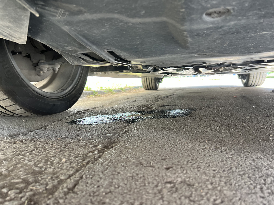

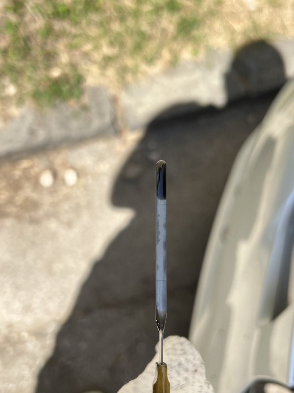

Re: Peugeot 508 RXH
Uradjen mali servis nakon 7000km,inace to je cifra na kojoj radim,ne cekam 10 ili 15 000...
I danas nakon tri dana šok...
Lokva ulja ispod automobila,mjerenje na sipci pokaze nesto ispod minimuma,sreca imao oko pola litre ulja u gepeku,dospem i tu je negdje oko minimuma...
Palim
Vozilo pise obavijest top up engine oil i service oznaka gori.
Mehanicar kaze dodji do mog prijatelja blize ti je ima malu dizalicu da vidimo sta je...
Ispostavilo se da je cep kartera koji je plasticni,kao i karter imao tanku gumicu,proizvodjac Topran,stavljen je nov cep,bio sam tu prvi put kad se mijenjalo...
Pozvali autodijelove dostave novi cep,drugi neki proizvodjac i stvarno se i na oko vidi da je gumica tanja dosta...
Izvadili ulje,vratili ulje,dosuli jos litar,ceka se jutro za provjeru...
Nestvarno glup problem,sa necime sto ne kosta ni par maraka a moze covjeka ostaviti na cesti...

Re: Peugeot 508 RXH
Slično iskustvo sam imao
Sreća bili su samo tragovi od ulja na sušplehu
Kupljen Corteco čep sa gumicom i na njega je pustalo, na kraju vraćen stari original čep i nikad nije bilo problema
Nov u ovlastenom original je oko 26-30km
Ovi zamjenski su po 10-12km a kvalitet nula

Re: Peugeot 508 RXH
Ja taj čep nikad nisam promjenio, i nikad nije puštao, čini se kao bacanje para.

Re: Peugeot 508 RXH
Kod mene je navoj oštećen na početku par krugova, originalni čep drži k'o pas ježa.
Srećom, navoj u karteru je dovoljno dugačak i kad je trebao čep sa dužim navojem nigdje naći. Pretresaj po kutijama, obrni-okreni i na kraju se sjetim da je navoj M14 i na svjećicama. Odbijem keramički dio, zavarim sa čela i eno drži godinama da ni kap ne pusti.

Re: Peugeot 508 RXH
I ja dok sam vozio 2.0 HDI nikad nisam mijenjao cep, jesam samo gumicu mozda jednom ili dva puta i to je to, nikad problem.
