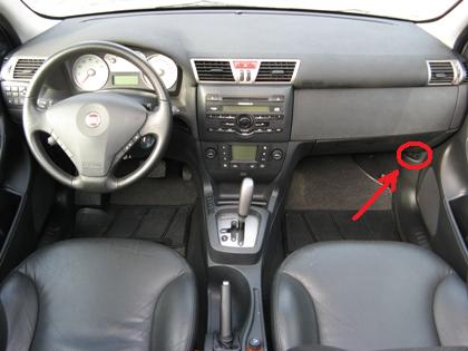

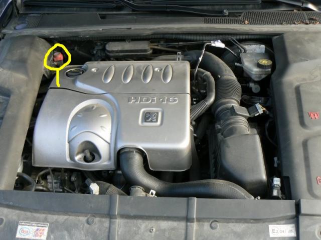

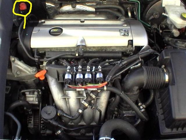

trebao bi ga imati i trebao bi biti ispod panela na suvazackoj strani crveni prekidac koji se samo pritisne.
Kod 307 je tako i mislim da bi i kod tebe trebalo biti tako
Re: procjena havarisanog pezoa 207
Tu trazi prekidac gdje ti je Kula rekao, samo pritisni i to je to. Moraces skinuti onu plastiku da ga nadjes ;)
