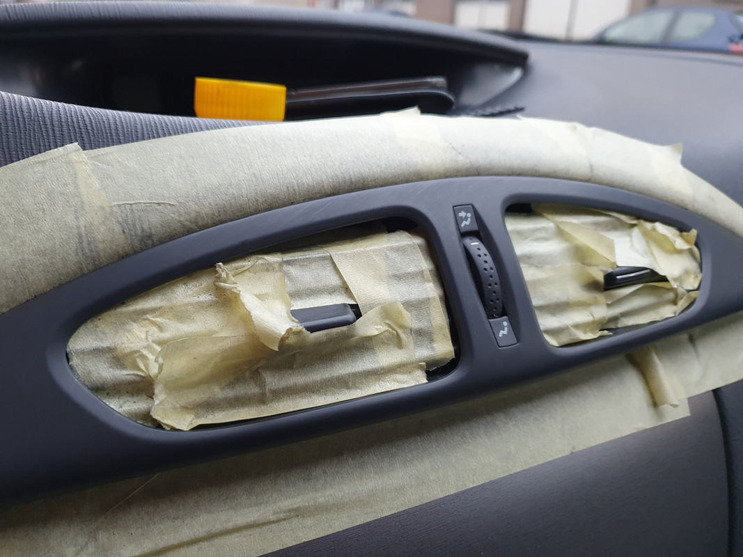

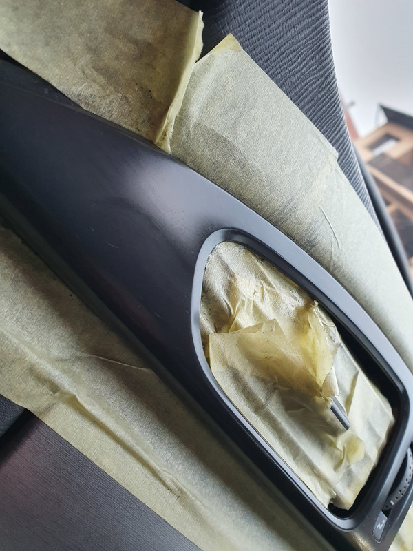

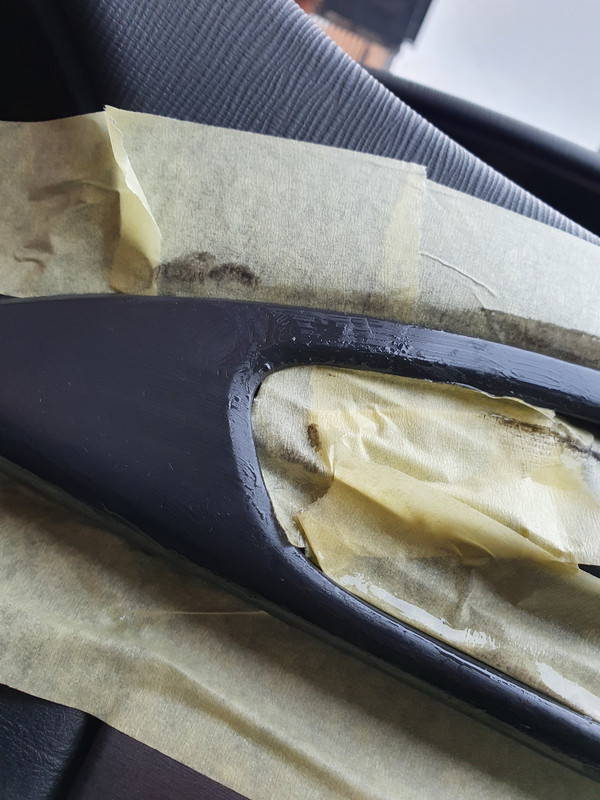

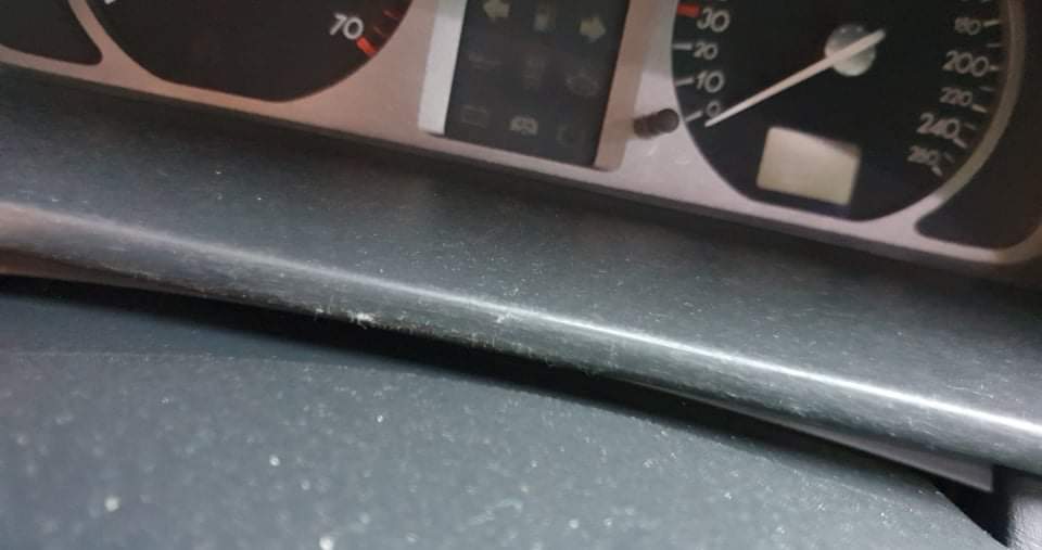

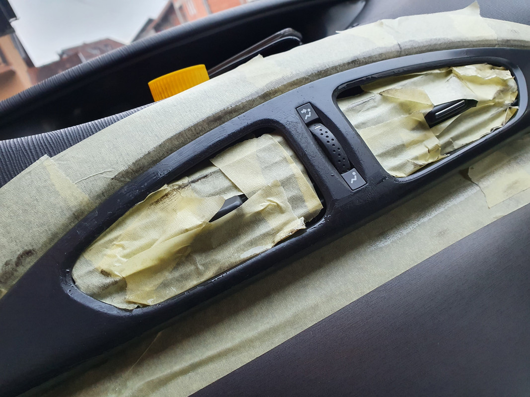

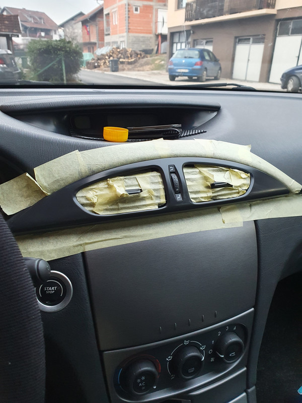

Ovih par dana se malo radilo oko Lagune
Većinom i srećom estetske stvari
Prije sam radio sve one plastike za otvaranje vrata, mislim da imaju slike

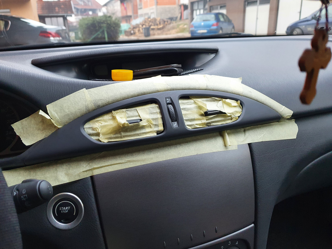

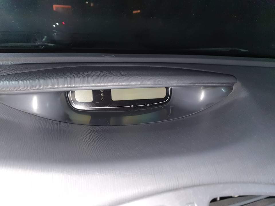

Neki dan uzmem odradim onaj dio gdje prikazuje sat, temperaturu i radio stanice

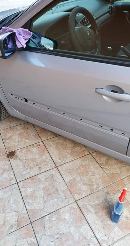

Juče odradim vanjske lajsne na vratima, skinem sve očistimo, stavim dvostrano traku i zaljepim, sad nema da nešto lupka kad zatvorim vrata, moram samo jednu lajsnu na vozačevim vratima malo bolje zaljepiti
Ujedno sam i sve lajsne prešao nekim sredstvom za vraćanje crnog mat izgleda i sad izgledaju kao nove (sto ne znaci da mozda nekad ma proljece ne uradim to sprejom ili odnesem da se ofarba u crno ili boju auta)
I danas odradim plastiku ventilacije
Ostalo još ova plastika oko satova da uradim i biće bombona

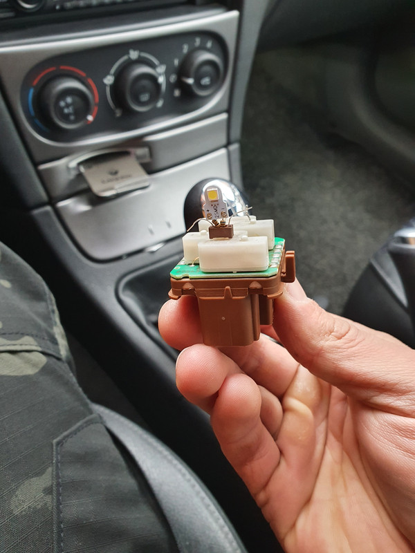

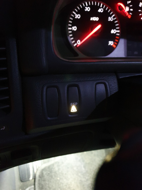

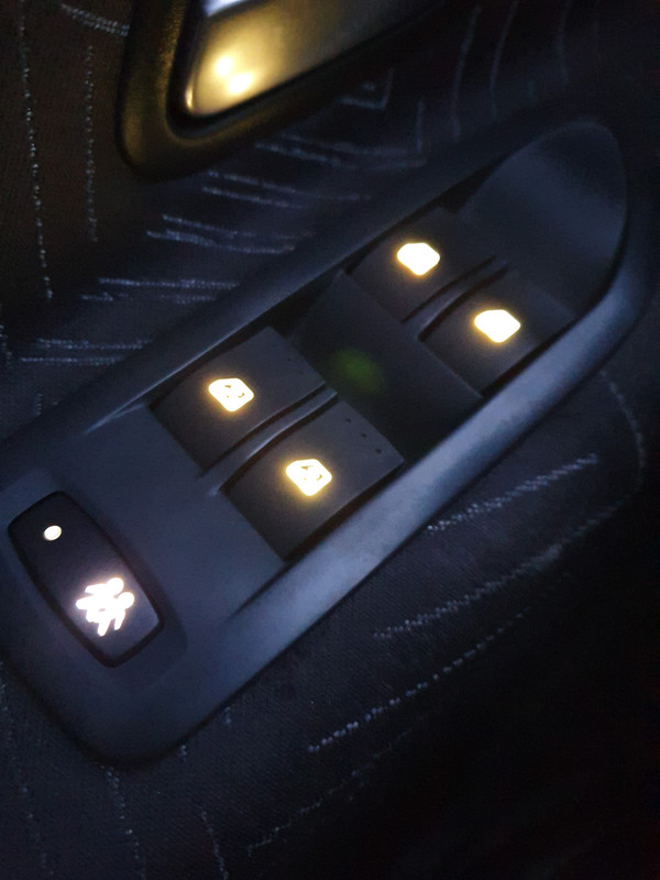

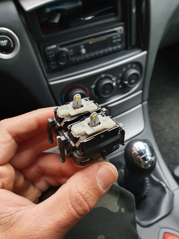

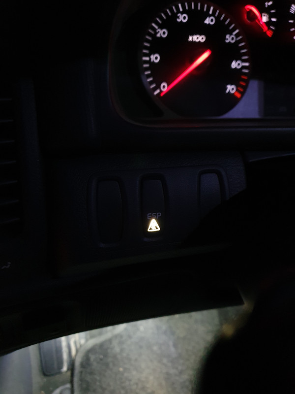

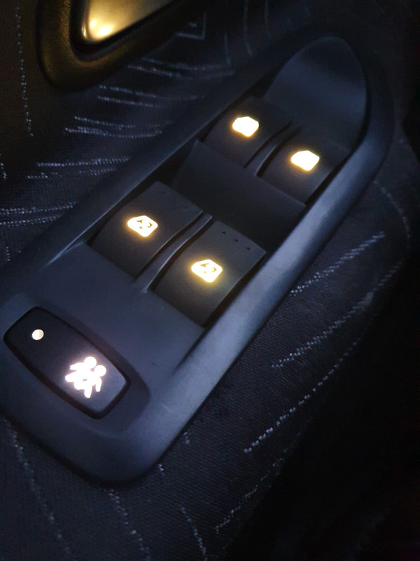

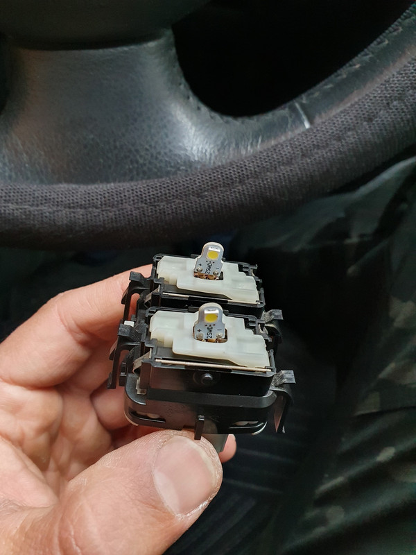

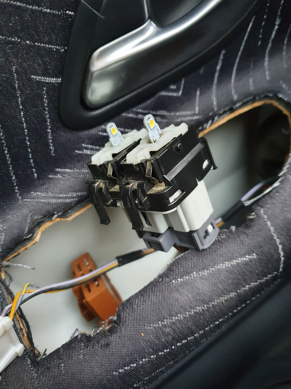

Napokon danas sam uradio prekidace prozora u Laguni
Prvo probao sa onim sijalicama od 3mm samo bljesne i ugasi se, vjerovatno izgori odma (sreća 100kom dodje oko 1e)
Onda se setim da imam led sijalica (malo radim sa tim pa imam raznih) I nadjem jedne koje se mogu otvoriti imaju led diodicu sa obe strane i jednostavno za ugraditi kad sam skontao kako
I polako se upustim u posao i odradim sva vrata, prekidač za Child lock
Prekidač od ESP
Zao mi je samo onog točkića za regulaciju osvjetljenja, nisam odma skontao kako se odvaja sijalica i jbg, malo jace cimnu i otpade sa štampane ploče
Tako da cu morati zalemiti direktno ili nesto pokušati drugo
Ostalo još prekidac za retrovizore, i onaj kod sva 4 zmigavca.
A to izgleda ovako, nisam bas sve stigao slikati al princip je isti
Sto mi se svidja kod ovih sijalica već imaju otpornik na sebi tako da se oko toga ne moram mučiti sa lemilicom (sa kojom nisam bas vjest)
Mozda malo previše bljesti i izgleda više zucskasto nego bijelo za razliku od ove sijalice na Child lock prekidacu, nju sam morao iskriviti da bi stala unutra, dok ostale stoje ovako kao na slikama
shekyAvicii

Svaka čast za radove, ovo sa prekidačima je odlično izašlo-
Ima zahvala: 857 puta
Re: Laguna 2 ph1 1.8 16v
Lijepo sijaju a i enterijer u renoa je nov nov😆!
