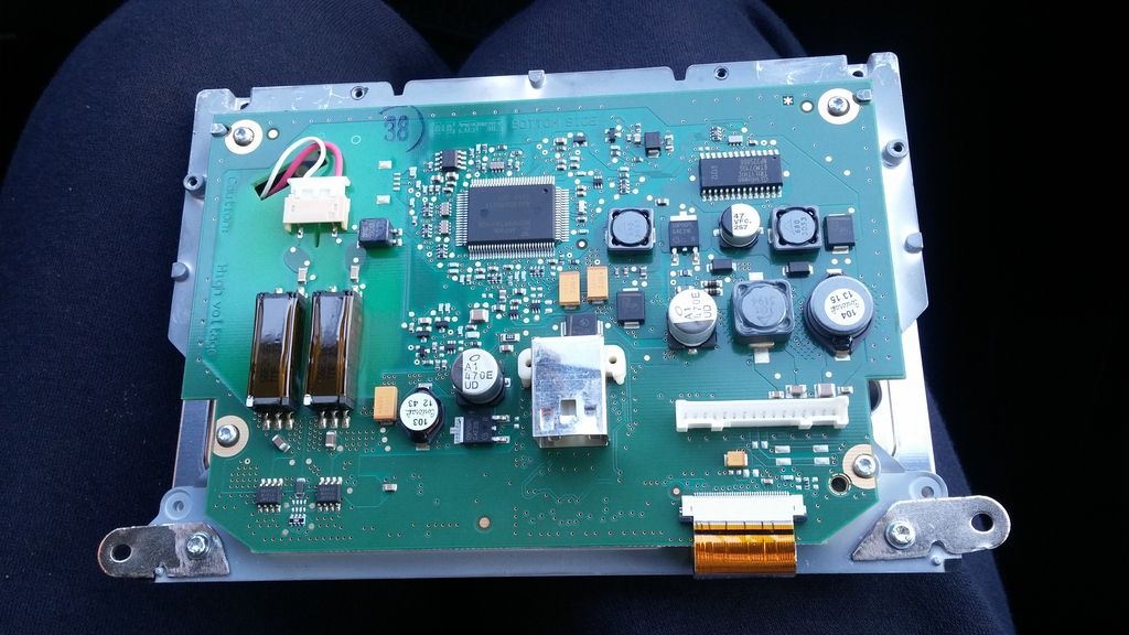

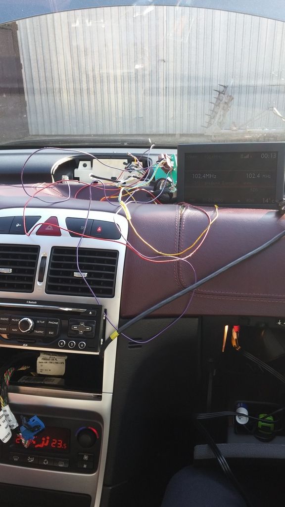

Evo i mene, da se javim posle duzeg vremena. Od poslednjeg javljanja, na autu nije nista novo radjeno. Kupljene su nove Lassa zimske gume i to je sve. Nista nije radjeno, ali se spremam za jedan ozbiljan poduhvat :)

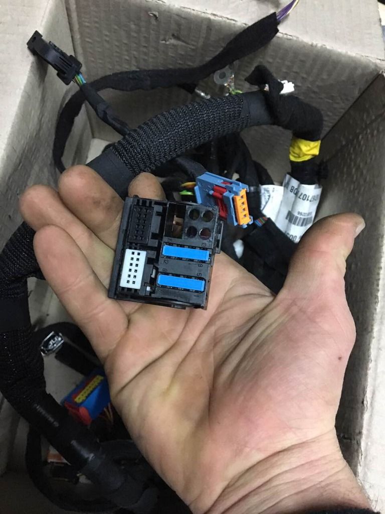

Nabavio sam navigaciju od Pezoa 308, (pese WIP Nav ili RNEG oznaka) sa sve displejom, mehanizmom za preklapanje i komplet instalacijom.
E sad, glavno pitanje je kako sve to spojiti, a da radi? :)
Plejer sam vec probao, tu nema filozofije. Problem je spojiti displej... Dakle, ima li ko sta pametno na tu temu? :)

Definitivno će ti biti najveći izazov kako upasovati ekran. Takođe ćeš morati pronaći šeme od oba uređaja da vidiš raspored žica, vjerovatno je drugačiji, čudi me da je plejer samo tako radio.

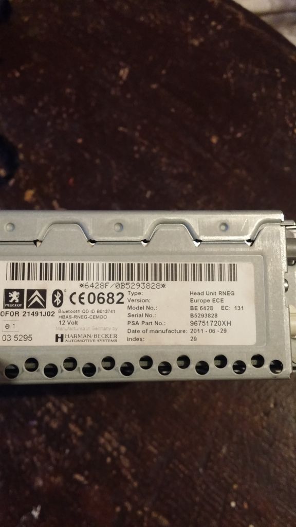

Sasvim slucajno sam naleteo na oglas. 300e je izaslo, covek je iz sabca.
Samo je fora sto sam morao da uzmem drugi plejer, tj isti takav samo crne maske jer je on uzi od ovog sivog.
Nasao sam semu za rt3, ali nikako za ovaj rneg, tj nasao sam, ali ide na displej sa 6 pinova, a ovaj moj, od 308ice, ima 12 pinova, tkd se tuv stvari malo komplikuju :D
Bice zanimljivo, tj bicu bas jaaaaako ponosan ako uspem ovo da upakijem :)
Plejera ima da se nadje, retko, ali ima. Tesko je naci displej, tj ceo komplet, toga bas nema, pogotovo rt4 i novije.

Kao drugo, izgleda da nisam bio dovoljno jasan. I displej i taj sivi plejer su iz istog auta - 308. Problem je sto je taj sivi plejer siri sa strane i ne stane u rupu od 307, tkd sam uzeo isti model (rneg) samo crn - on ima uzu tu prednju masku, pa moze da stane na mesto gde je bio i fabricki rt3.
Displej nije problem idvojiti od mehanizma za sklapanje i po gabaritama je isti kao postojeci rt3, samo treba malo modifilacije oko nosaca, no sad mi je primarno da spojim sve to, tj da dobijem signal na displeju, tj da proradi.
Nasao sam neke seme pa cu videti sutra sta mogu da ucinim s njima.
Javljam rezultate :)

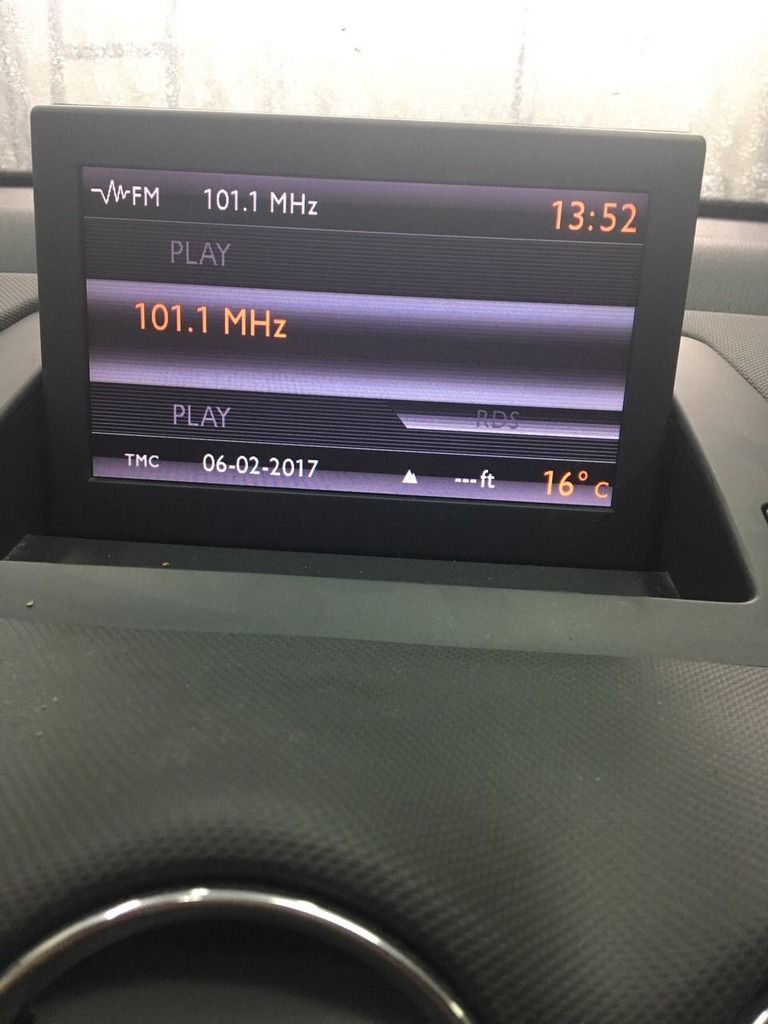

Stigla struja :D
Dakle, sve je povezano (sem antena, a i to ce biti uskoro), sve isprobano, sve radi :D
Sad prelazimo na drugu fazu, a to je pakovanje novog displeja na mesto starog, sto kako mi se cini uoooopste nece biti lako.
Danas nisam stigao vise, sem da ga povezem i probam, tj napravio sam 2 nosaca da uskladim stare rupe na mestu za srafljenje displeja sa rupama na displeju, koje naravno ne pasu, tj uze su od starih.
Sutra sam na poslu ceo dan, tkd cu tek prekosutra nastaviti s pakovanjem. Morace malo i onaj crni okvir sto ide preko displeja da se obrusi iznutra, to sam skontao, i ko zna sta jos.

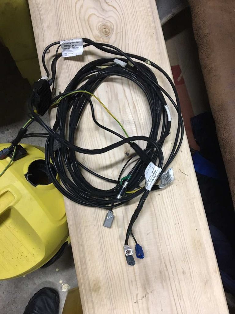

Naravno, ako i kad uspem da ga upakujem na mesto, ostaje da se provuce novi kabl za antene, mada to mislim da nece biti preterano tesko.
