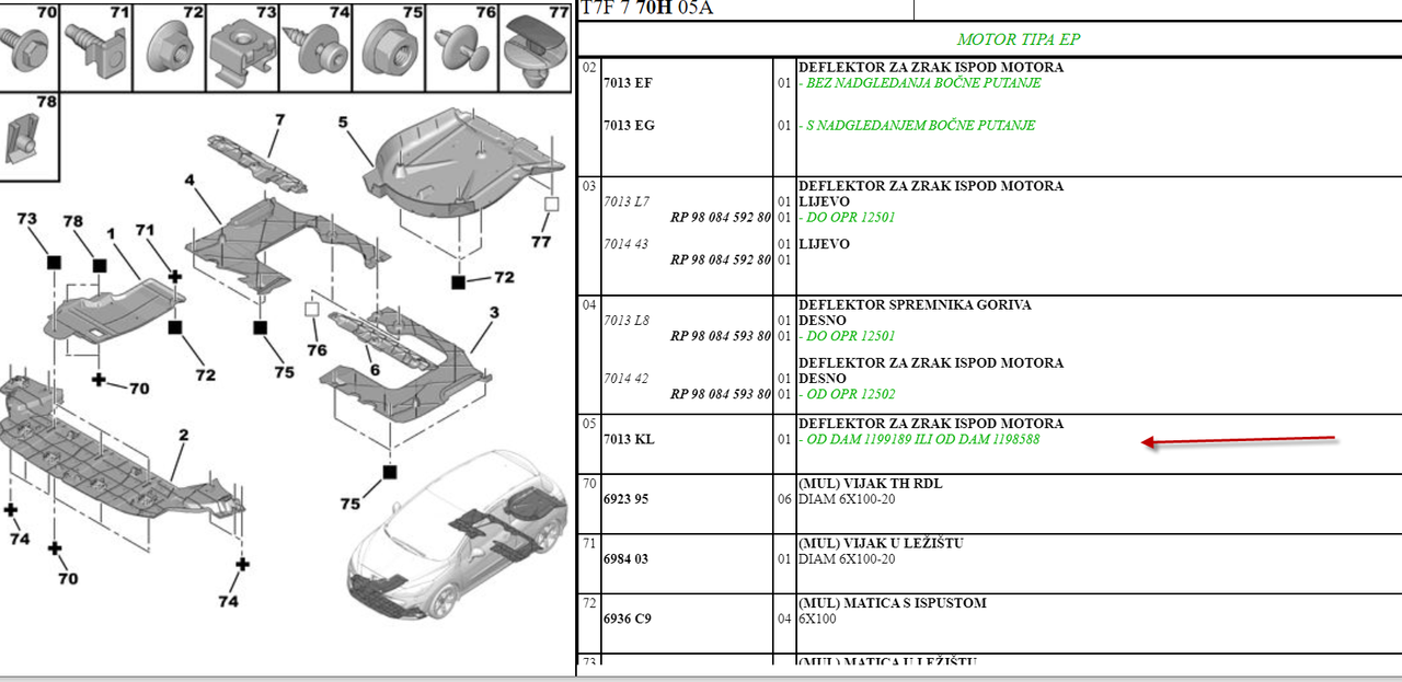

Pa zar ne piše ovdje kataloški broj?

Ako si pretraživao po broju šasije tvog auta i nema na spisku desno znači da nije ni došao sa tim dijelom. Isključi filtriranje po broju šasije sa lijeve strane na glavnoj stranici i onda će prikazati brojeve svih komponenti koje su dolazile na bilo koju verziju tog modela.

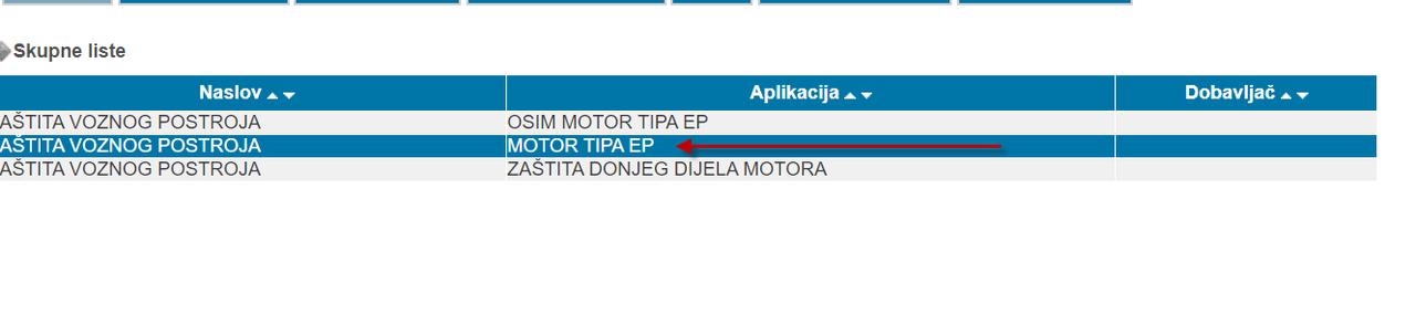

Da u pravu si. Hvala.Philby je napisao/la: ↑01. vel 2020, 16:47 Ako si pretraživao po broju šasije tvog auta i nema na spisku desno znači da nije ni došao sa tim dijelom. Isključi filtriranje po broju šasije sa lijeve strane na glavnoj stranici i onda će prikazati brojeve svih komponenti koje su dolazile na bilo koju verziju tog modela.
Ovo pod brojem 5 nije ni doslo na mojim kolima. Ovo je za neki motor tipa EP
Hvala
