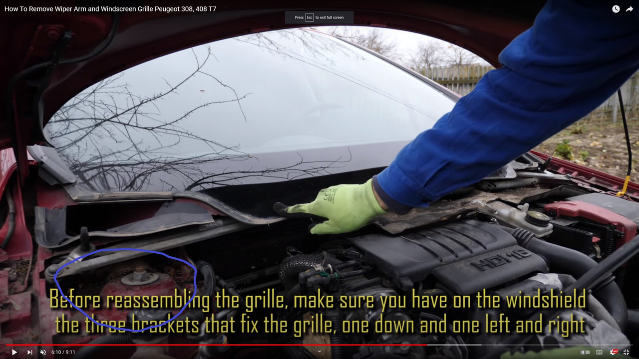

KOd mene ova plastika na 6:01 neko je slomio kad je radio mali servis vjerovatno, jer je kolega sa posla našao komad koji je otpao ispod motora.
Ne znam koja je svrha nje.
Također me zanima da li je odvodni kanal u dijelu gde sam označio plavom bojom na slici?

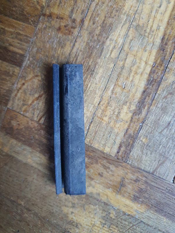

Volio bi da mi neko kaže odakle je ovo odvaljeno (sa slika), s kojeg dijela auta?
Našao je kolega odmah do motora ispod haube negde na limariji.

Ta plastika je što drži keder za šajbu.Prilikom skidanja i vraćanja plastike, na nju se ne pazi da fino nalegne šajba u istu.
Da se pazi ne bi se to dešavalo sa tim zajebom oko svega tog.
Ja sam silikonirao i nisam više ikada skidao.
Uz malo vještine i spretnosti filter zraka sam mijenjao bez skidanja te plastike sa šajbe.

Jel to znači da mi je neko slomio istu i zato mi voda sa šajbe pada na akumulator?
