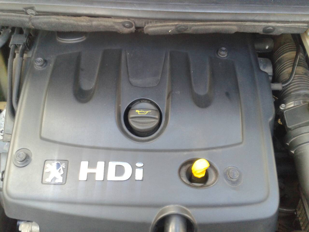

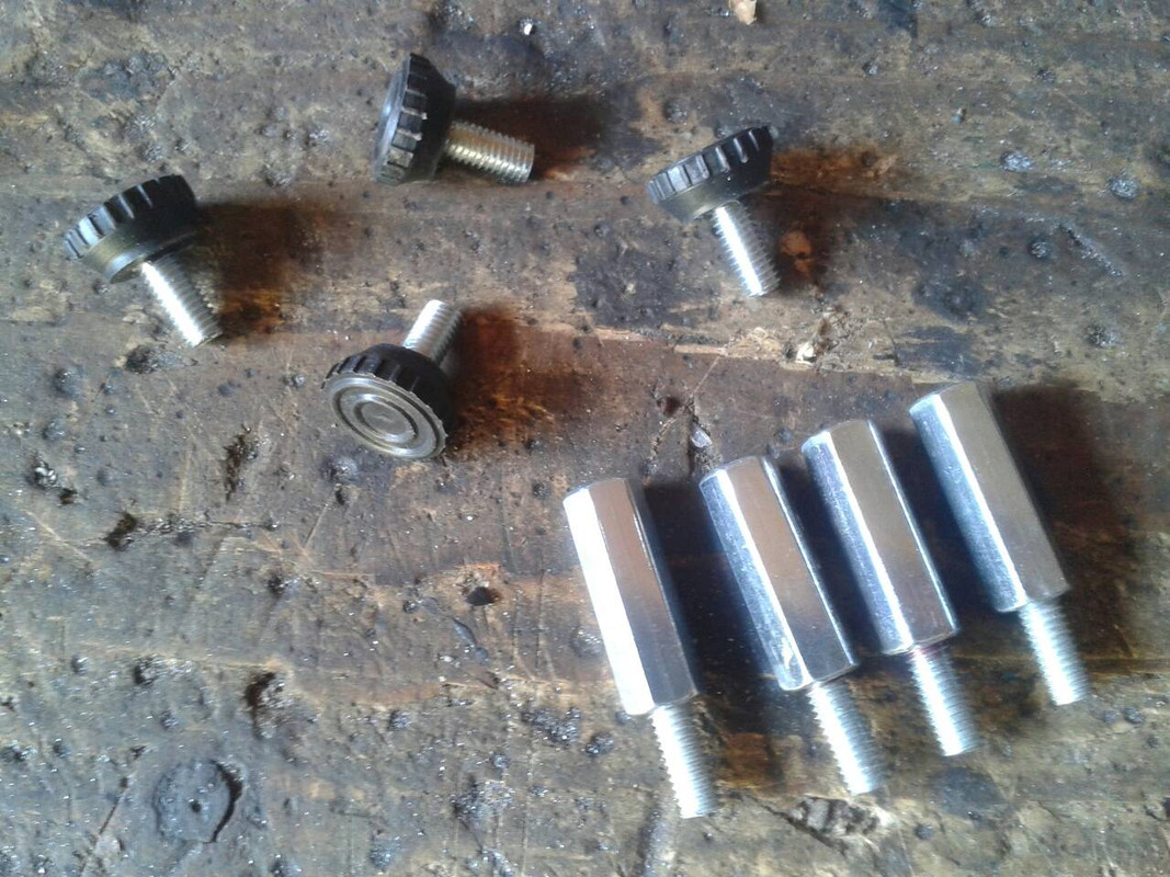

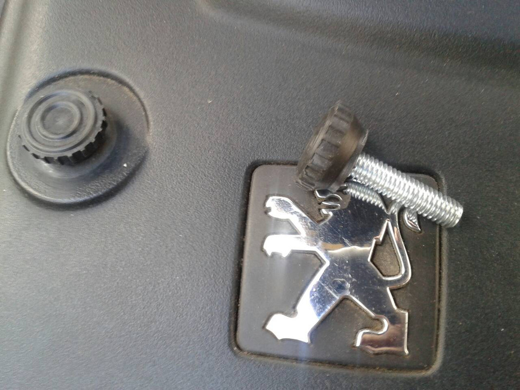

Mnogi vlasnici pežoa i citroena imaju problema sa nosačima poklopca motora da često pucaju one fabričke zakačke pa poklopac trese i lupa pod haubom.
Tražio sam na ebay da kupim neke slične i onda odlučio da je brže i jeftinije da sam napravim nove i trajno riješim problem.
Za ovi eksperiment trebate četiri produžene matice, desetak cm navojne šipke, četiri nivelir stopice za namještaj (sve sa navojem M6), četiri široke podloške, par kapi crvenog učvršćivača navoja, parče dvostrane trake, ključ 10, bonsek i turpiju.
Šipku isjeći na 4 dijela po 25 mm, na jedan kraj staviti malo učvršćivača, zavrnuti desetak mm i ostaviti da prenoći. Kraj obraditi turpijom, zavrnuti na motor i time je prvi dio završen.
Stopice skratiti da ostane nekih 15 mm navoja (nema potreba da bude više), a ostatke od desetak mm zavrnuti na drugi kraj već montiranih matica tek da uhvate 2-3 kruga (ne pretjerati). Na te pipke što vire postaviti široke podloške na koje je već zalijepljena dvostrana traka (okrenuti traku gore), polako spustiti poklopac i pritisnuti da se podloške zalijepe za isti. Tako je osigurano da će biti u centru sa osom matice i da metal neće vremenom oštetiti plastiku ako se nekad zategne malo jače.
Skinuti poklopac, izvaditi ove pipke odozgo, vratiti poklopac i zavrnuti stopice. Posao završen.
Duže mi je trebalo da opišem nego što sam radio, ali sam zadovoljan kako je ispalo pa sam morao podijeliti.

Mozes slobodno patentirat izum, ionako je na svakom ovo polomljemo. Svaka cast na ideji, odlicno ispalo!

Re: Još jedan 307
Svaka cast na ideji
odlico ispalo bas kao fabrika pa i bolje
