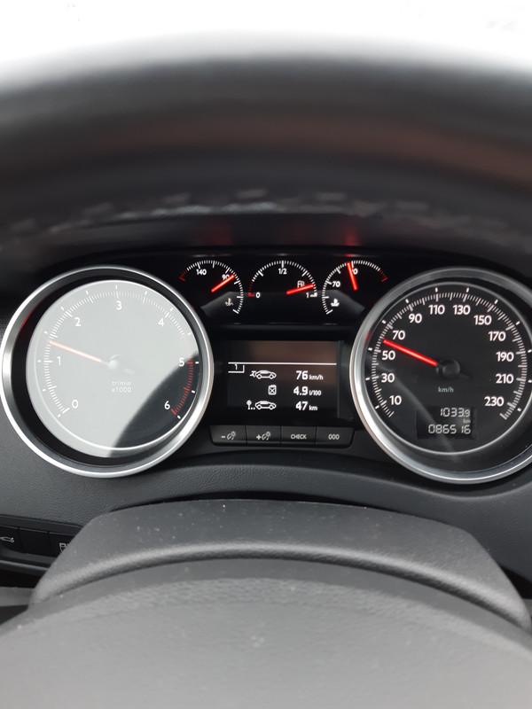

Moze to i nize 😎

Nemoj niže života ti, zaplakaće zamajac, pa ćeš sve na hrpu vratiti, radije malo više obrtaja, litra gore se ne osjeti

Haha, nece, nece...ovo je pred usporavanje, inace je tempomat svo vrijeme na 100km/h podesen

karabajastart je napisao/la: 21. sij 2019, 14:28 Nemoj niže života ti, zaplakaće zamajac, pa ćeš sve na hrpu vratiti, radije malo više obrtaja, litra gore se ne osjeti slika
super auto btw
Vjeruj da je to normalno za nove aute, i ja nisam vjerovao. U zadnjoj Oktaviji sam se uvjerio, isporučuje sav momenat već na 1200 obrtaja i tako mu nešto i vrlo rano govori onaj indikator da prebacuje brzine, auto normalno ide, ništa ne trese.

postujem misljenje, ipak se ne bih slozio, to je sve i napravljeno da brze "crkne",a indikator za brzinu je tu da auto sto manje trosi iako loše utiče na komponente. Naravno da je moment tu i da ništa ne trese na malim obrtajima, neće ni tresti jer upravo sve to upija zamajac, naravno kad ode, kasno je...

Ako upija zamajac, zašto moj trese na 1200? Ipak vjerujem da je to napredovalo, ne stoji to u mjestu, premda se isto slažem da nije napravljeno da traje.

Zato sto je visok stepen prenosa a nizak broj obrtaja i mora tresti...

Pa to ti kažem, kod mene trese, kod novih auta ne trese, jer isporuči momenat na 1200 obrtaja a kod mene na 1700.

Trese i kod mene kad počnem ubrzavati sa 1000rpm naglo u visokom stepenu prenosa i kad je hladno auto
Ali da povuce sa 1200rpm to si upravu.

Osim ako ne planiras ubrzanu zamjenu plivajuceg zamajca, ne bih preporucio da ubrzavas naglo od 1000 obrtaja u bilo kom stepenu prenosa.
Maksimalni obrtni moment kod ovih je motora kao i kod svakog dizela, od oko 2000 obrtaja, nikako 1000 ili 1200 i naglo ubrzavanje ce zasigurno skratiti zivotni vijek zamajca.
Motor isporucuje oko 180Nm obrtnog momenta (po nekim grafovima koje sam gledao) i na tim niskim obrtajima ali treba izbjegavati nagla ubrzanja...

Ma znam ja to, govorim kao primjer. Logicno je da necu pocinjati prestizati ili ubrzavati u 4.brzini sa 1000rpm
Niti tako vozim auto, to je kao primjer samo...

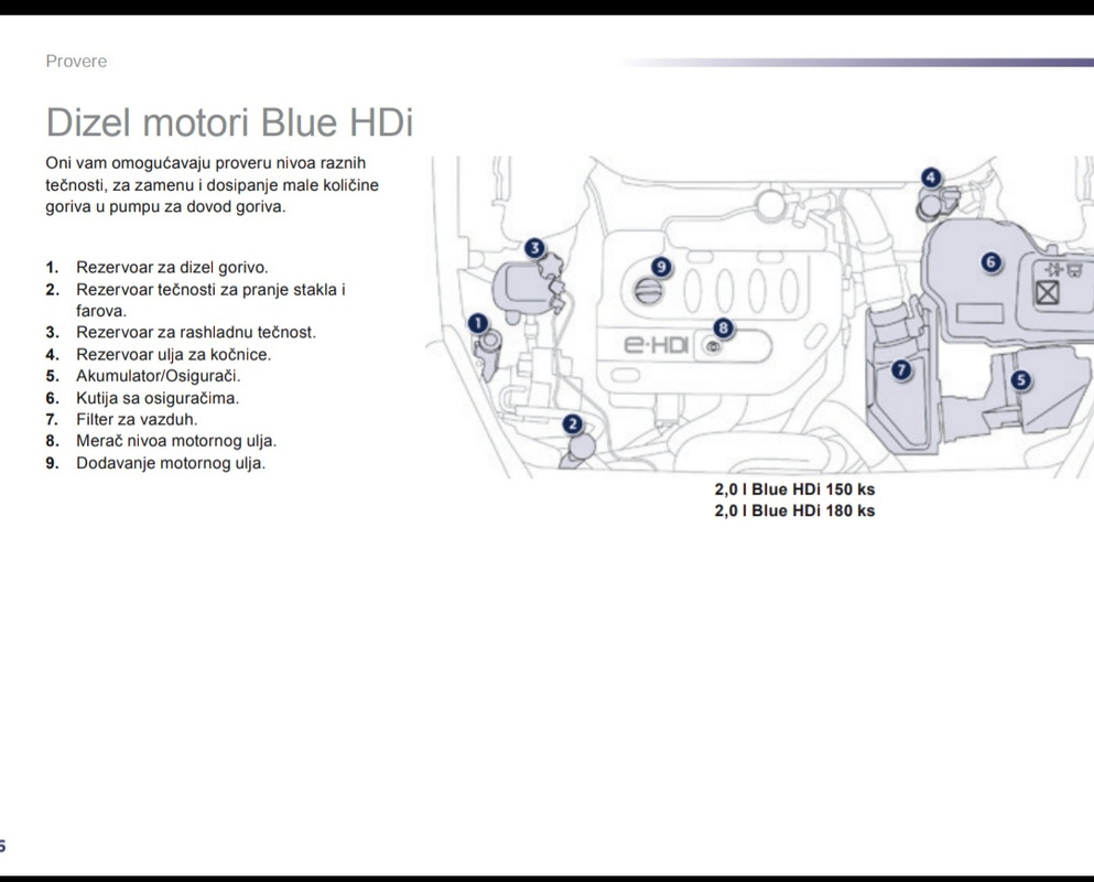

Zna li neko za sta konkretno sluzi ovaj cep tj posuda pod br. 1
Vidim da pise, al ne kontak funkciju toga, za sta konkretno sluzi taj rezervoar za dizel gorivo
