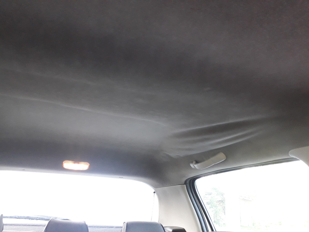

Krenuo sa posla kad vidim u jednom dijelu se odlijepio tapacirung. Ima li ko kakvu ideju kako rijesiti?
Re: Evo i mog lava
Ja sam u pocetku stavljao one čiode tj. bočke ali opadnu brzo. Onda sam prešao na igle od odijela, one sa loptastom glavom. One najbolje drze, čitavo nebo mi je bilo tako dok nijesam novo odradio.
Re: Evo i mog lava
Ja bi probao staviti iglu za injekcije na tubu sa ljepilom i bocnuo na par mjesta. Trebalo bi da drži i da spriječi dalje otpadanje.

Jel moguce da se odlijepilo od vrucine? Mislim.cijeli dan je bilo na suncu. Probat cu to sa iglom,moglo bi fino djelovati
Re: Evo i mog lava
Ko zna... zivim na primorju dje su ljeti nenormalne vrucine pa mi se tek preko zime samo od sebe pocelo odlijepljivati, i onda malo po malo za pola godine skroz palo.
Re: Evo i mog lava
Nema pravila, ono kad hoće hoće, ali ipak mislim da od velike toplote popusti lepak
