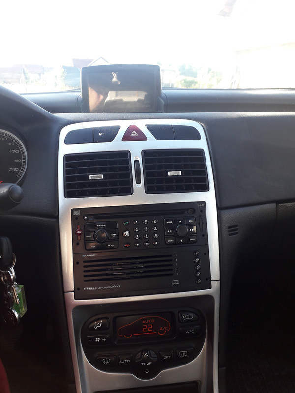

Nece raditi tako? Imal ko kakvih ideja? Il mi ostaje samo neki lcd ubacit umjesto radi fabrickog

Trebao bi vidjeti da li ima nesto slicno Yatouru za ovaj model sa navigacijom. Za ove obicne ide preko ulaza za Cd changer i dobiju se sve opcije, BT, usb, SD kartica..

E pozdrav drustvo. Zanima me da li se moze kako sa ovog radia izvest za usb prikljucak i da li bi ga ocitalo na displeju. A da izbacim ovaj radio i ubacim nesto drugo mislim da bih izgubio komande za ovaj fabricki displej? Sta vi mislite? Jel se ko susretao sa ovim?

Možeš nabaviti yatour ili slične kineske uređaje i da ti simuliraju taj cd changer pa će to i prikazivati, 6 foldera po 99 pjesama, mođe i više, ali iza toga ne prikazuje. Taj radio ne možeš vaditi, jer ćeš ekran prestati skroz da radi.
Ono što takođe možeš je da ubaciš radio umjesto changera, i da skineš žice zvučnika sa originalnog i prebaciš na ovaj, time gubiš komande na volanu i zvuk parkin senzora ako imaš, ali ostaje ekran da radi.

Aha. A kako funkcionise taj yatour? Kako se spaja? Jel to nesto slicno kao neki transmiter il nesto na taj fazon?

Yatour se spaja na cd changer djek u rafiu, simulira rad changera kao sto ti mara kaze napraviš foldere koliko mozes diskova staviti u changer i u njih ubaciš muziku. Uglavnon ako ga kupis svaki dodje sa uputstvom za tvoj model radija jer je bruku različitih modela

Aha aha. I on ce onda sve foldere i popis pjesama prikazati na displeju po mom nekom misljenju jel tako?

Da, ako ti radio ne podrzava nazive kao moj onda ce prikazati Track 01-99 a ako podrava onda vjerovatno naziv pjesme

mozes ugraditi i dodatni player i prikopcas ga na aux od postojeceg i ne gubis nista al je malo zezancija kod sastavljanja toga svega
to je najteza opcija
mozes uzeti yatour i sl a mozes na aux prikopcati mobitel ili sl i da ti bude to player mozda najbolja i najjeftinija opcija
