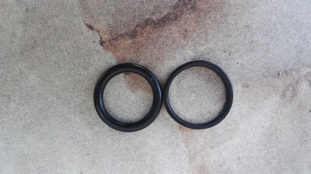

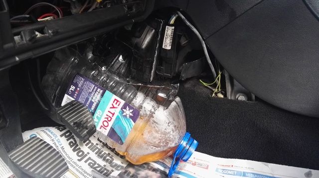

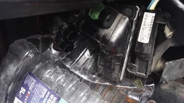

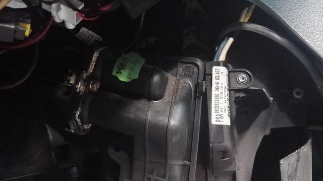

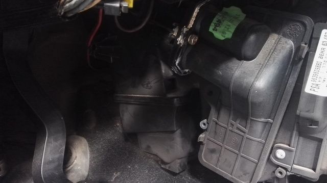

kula je napisao/la:Nakon sto smo dobili gumice za mali hladnjak koje nam je poslao kolega Srky kojem se i ovom prilikom zahvaljujemo odlucili smo da rijesimo problem sa curenjem antifriza iz malog hladnjaka na itison na vozacevoj strani.
Stara i nova gumica
Na spoju maloga hladnjaka i dovodnih cijevi se vide tragovi pustanja
Dovodna crijeva odvojena i stavljene gumice
Sve vraceno nazad i i takodje su stavljena jos dva sarafa jer je tvornicki bio samo jedan :omg:
Nakon toga auto je odradio jedno vrijeme uz cesto turiranje i drzanje gasa na visim obrtajima da se vidi da li pusta.
Sve je suho , pustanja nema , naravno slijedi provjera nakon izvjesnog vremena. Za sada toliko :D
Jedva iskopa post, kanim se ovo sebi raditi pa me zanina jesi morao ispustati razhladnu tečnost iz cijelog sistema ili se moglo zavrsiti bez toga?
Re: Peugeot 307SW 2,0hdi 79KW
Nista nisam ispustao , koliko je u toj prihvatnoj boci toliko je iscurilo prilikom zamjene gumica i to sam vratio u sistem.
Poslano sa mog Lenovo A536 koristeći Tapatalk
Aha, pokušat cu i ja onda bez ispustanja, samo da te pitam nova gumica je ova deblja?
To je ona 20x3 za koju se pisalo ne jednoj od tema?
Da to je ta
