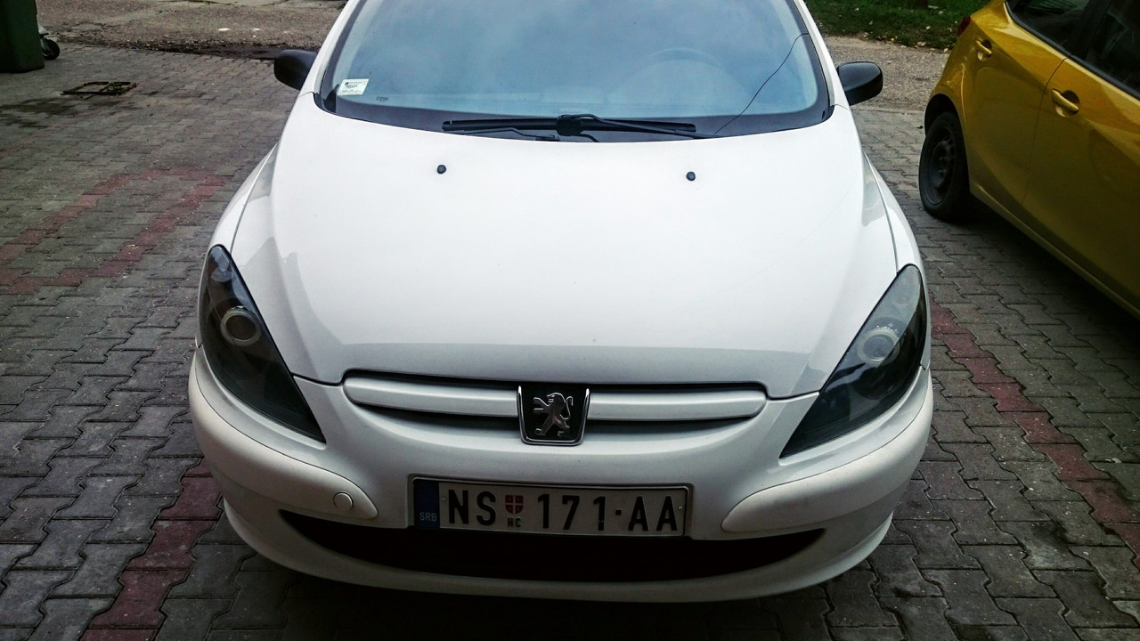

Hvala puno :)
Poslusao sam vas i nisam kupio angel eyes kineske a imao sam extra ponudu.ovo sija nenormalno bolje od bilo cega. Hvala na savetima i hvala mumu bratu i svim clanovima na savetima nmg se setiti svih :)

Sad samo jos profesionalno poliranje farova da uradim i miran sam. Samo ne znam koliki ce biti vek prstenova, videcemo.. Nisam mogao uraditi poliranje dok su bili rasklopljeni jer sam bio knap sa vremenom, a i iznutra su odlicni sto se tice te plastike,samo spolja su kriticni.. Ukoliko neko moze da pomogne savetima za kvalitetno poliranje farova dobrodoslo je hvala
..... uskoro par slika u toku radova samo da se docepam kompa nista specijalno nije al eto

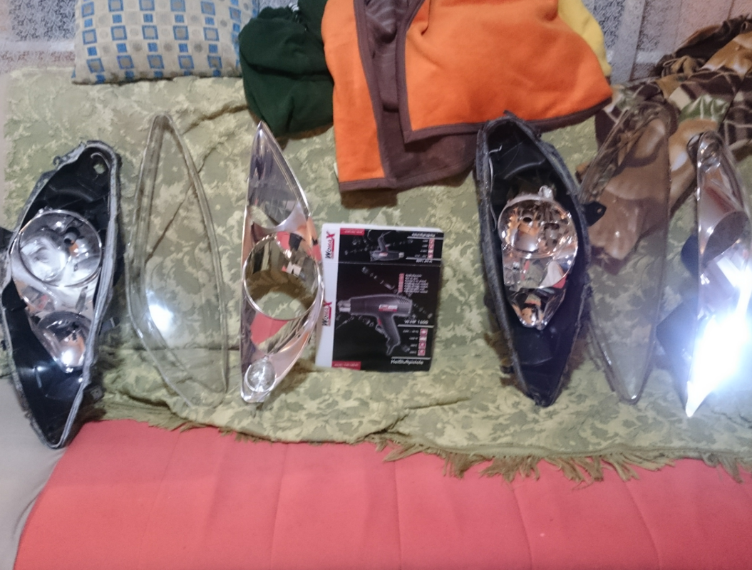

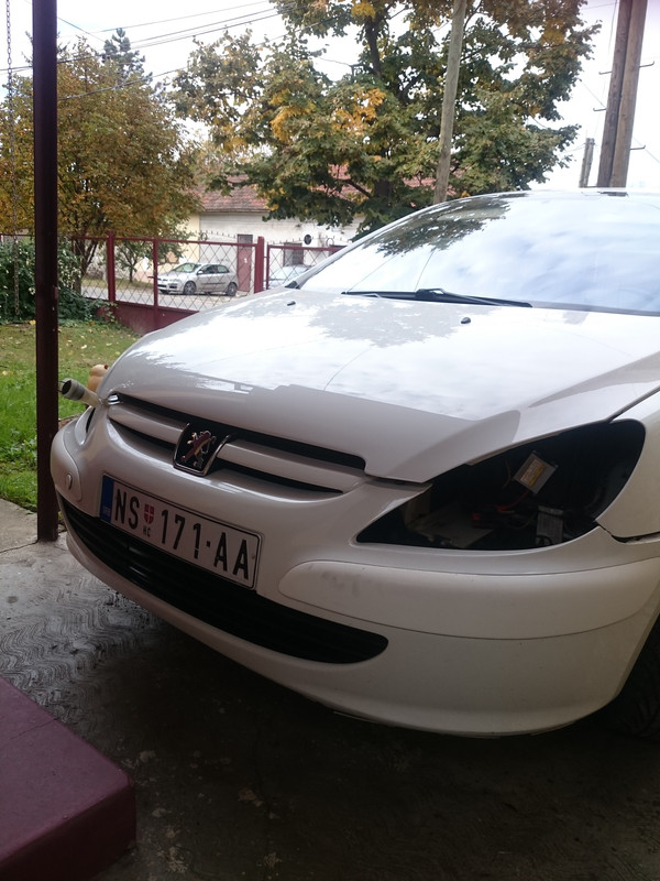

Hvala svima, uzivo jos bolje izgleda.. Do kompa necu stici jos skoro pa ajde preko mobilnog ukratko da napisem... Skidanje farova mi je pomogla arminova tema gde je detaljno objasnio, hvala mu jos jednom.
upload pic
Nakon skidanja probali smo otvaranje bez industrijskog fena iliti fena za topli vazduh, sto ne preporucujem nikome, trajlo je to 3h otvaranje pokusajima u rerni i obicnim fenom i grejalicom medjutim mnogo tesko je islo ali uspeli smo 1 far otvoriti nakon cega smo uzeli fen za topli vazduh koji zagreva na 500C i stvar je bila laksa i otvoren drugi. Sto je po meni najtezi i najveci deo u celoj prici. Potrebno je 2 srafcigera skalpel i strpljenje.
upload img

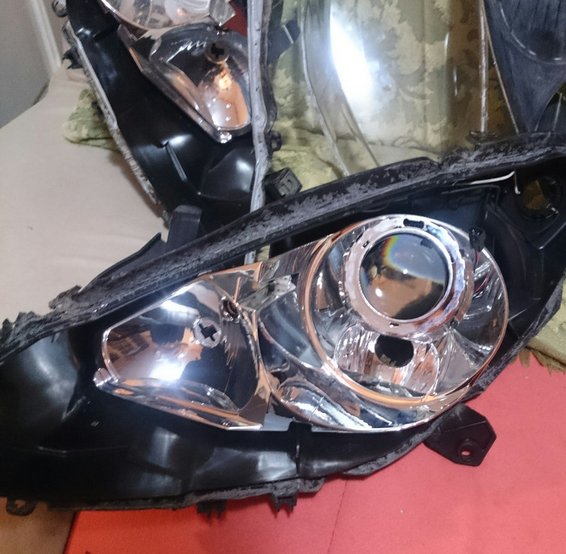

Nakon toga sledi smirglanje maske, testiranje i proba sociva sa maskom, uklanjanje maglenke, farbanje drugog dela fara i montaza fara i test.
post a picture

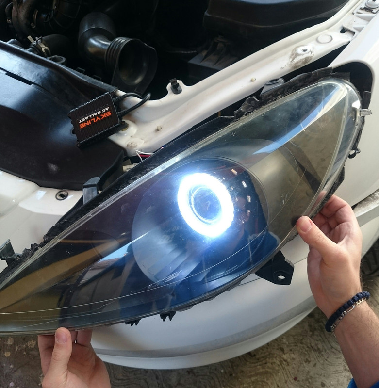

Smirglanje sam uradio sa p360 pa 1000 pa P1500 granulacijom. Farbanje se bazira na prajmeru za plastiku i crnim sprejem. A silikon je crni sikafex, hvala mumubrat na info. A xenoni novi set 5000k ac. Jos par testova pre silikonisanja i onda zatvaranje fara i stelovanje snopa

Snop je odlicno ispao samo imam problem sa desnim farom nece da se spusti vise snop a trebalo bi bar jos za nijansu

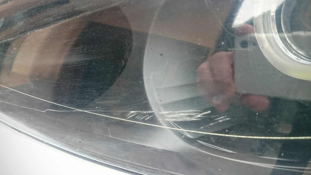

i poliranje farova u nastavku slike za Armina da vidi gde su ostecenja, nije mutan far vec ima riseve i ogrebotine..
Ovde se lak skda nekako ne znam ni sam
online photo storage
Ovde su ogrebotine

Ps slike su bez filtera na zahtev toma
Ovde su ogrebotine
