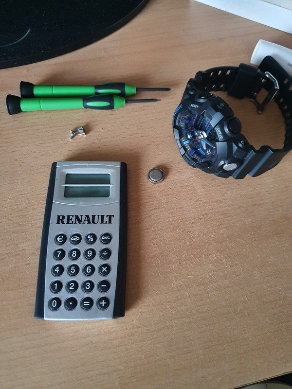

Jedna interesantna spravica, samo bateriju da zamijenim i nadam se da će raditi

Eto, taman da lakše sračunaš sva ulaganja hahah
