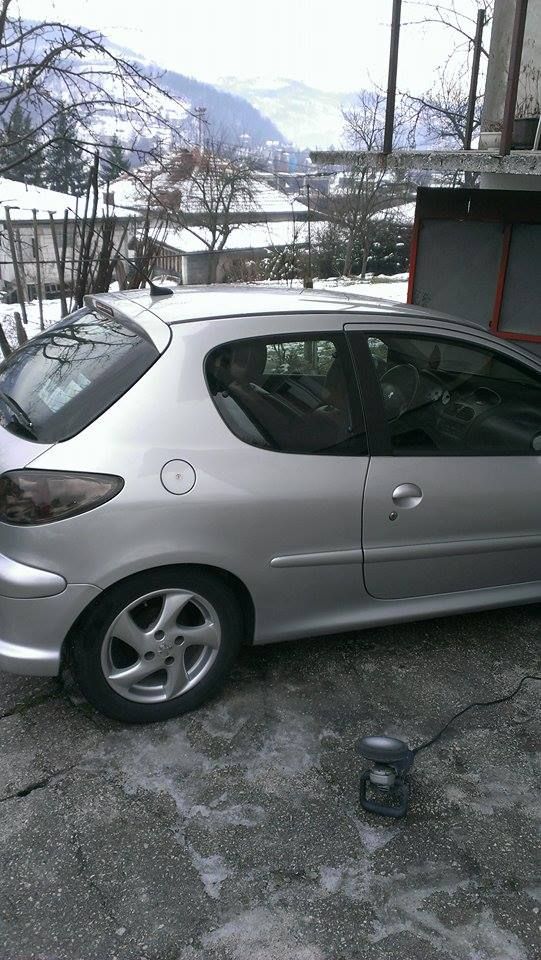

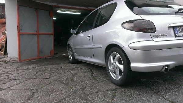

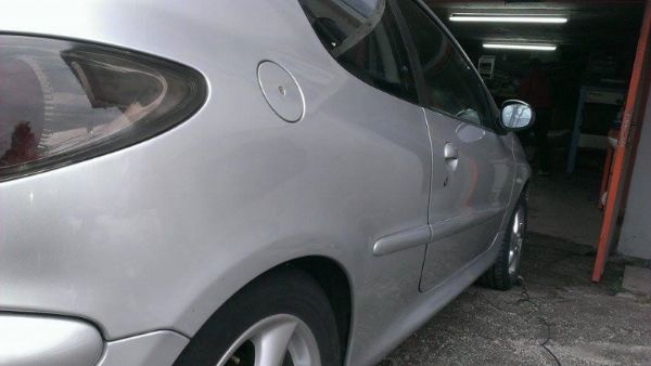

Koliko sam vidio uspjelo je, radio je pola sata u leru ne pusta nista, pratit cu opet. Za sad je dobro. Nemam opet folije pa sam uzeo polirati auto, zavrsio sam jednu ruku, sad cu voskirat, slike vcrs :)
Re: 206 2.0 hdi
evo me na kraju dana, auto je ispoliran jednom grubom pastom, poslije sam nanio zastitni vosak i to je to, prezadovoljan sam kako je ispalo
Re: 206 2.0 hdi
Odlicno ispalo, mogu misliti uzivo da je jos bolje :good:
Re: 206 2.0 hdi
Pohvale i od mene,a uzivo mora biti jos bolje ;)
