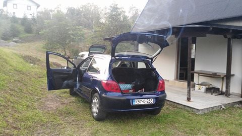

E ovako lavica vozim vec evo trecu godinu. kada sam uzeo na satu je bilo 188.000 kilometara sad ima 219.000. Za to vrijeme nnisam imao nikakvi problema i kvarova radio sam veliki i dva mala servisa i nije bilo ptrebe nista ulagat znaci prezadovoljan sam. Sve do sad gdje su mi se neke greske pocele pjavljivat
Motor 2.0 HDI 66kw god 2003
Oprema klasicna prednji elektornski podizaci stakla retrovizori elektornski klima manuelna

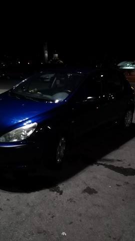

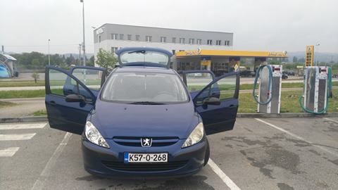

Najbitnije da si zadovoljan svojim lavom ;) Ne vidi se bas najbolje, nisu puno velike slike, ali bih ovako rekao da je fino ocuvan :toranj:
