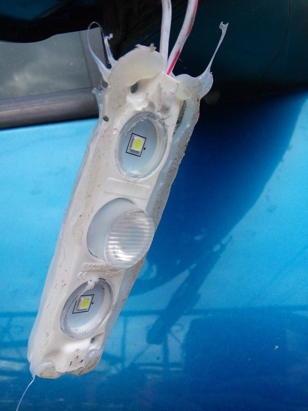

Dakle kupljen je led modul cijena 3.60km koji izgleda ovako
iskružena su ova dva nazvat ću ih projektorima jedan je ostao.

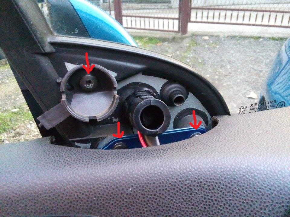

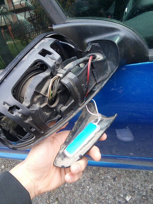

Sljedeća faza je rastavljanje retrovizora,na kraju to izgleda ovako

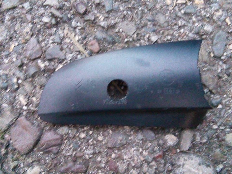

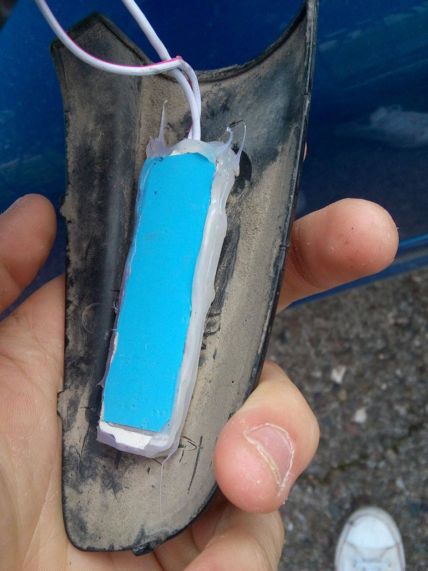

Plastiku na donje strane rezrovizora sam izbušio borerom kojeg sam dobio uz parking senzore bio je istih dimenzija kao i projektor na modulu
Zatim sam postavio modul i zalio tečnom plastikom radi fiksiranja i naravno da ne ulazi voda

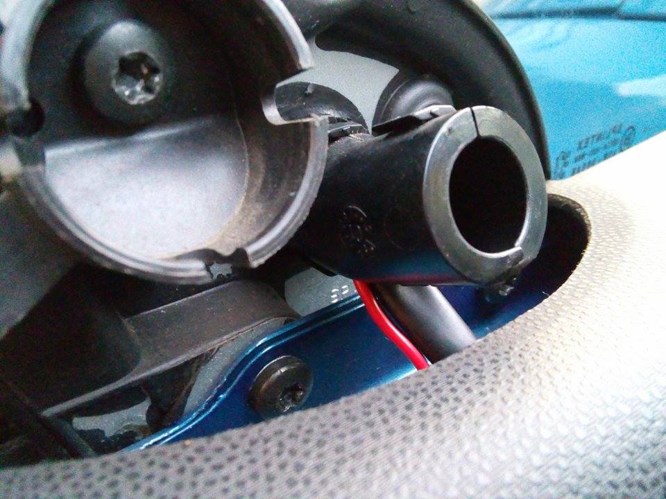

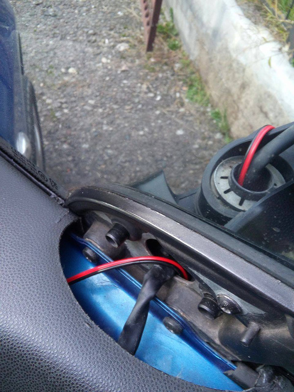

Na red doalzi provlačenje naponskog kabla,poželjno je sinuti unutrašnji tapacir i skinuti vijke koji drže retrovizor radi lakšeg prisupa

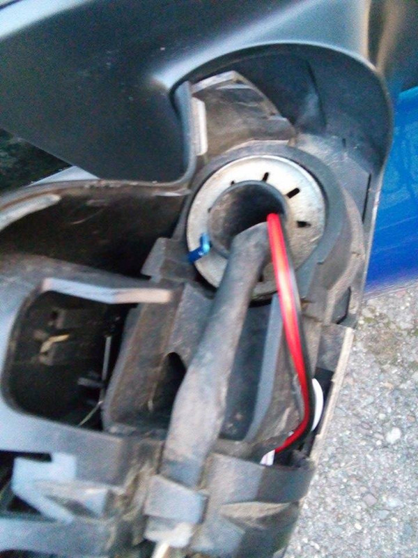

Naponski kabal sam vodio uz snop kablova koji idu u retrovizor,oko toga sammse malo namučio ai ni to nije bio toliko težak pos'o

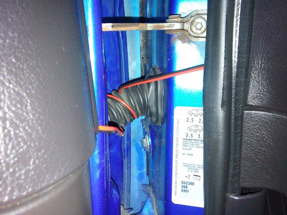

Sljedeći postupak je ispao malo ''seljast ali nisam imao drugog izbora jer nisam mogao provući kablo unutar ove gume ako je mogu tako nazvat

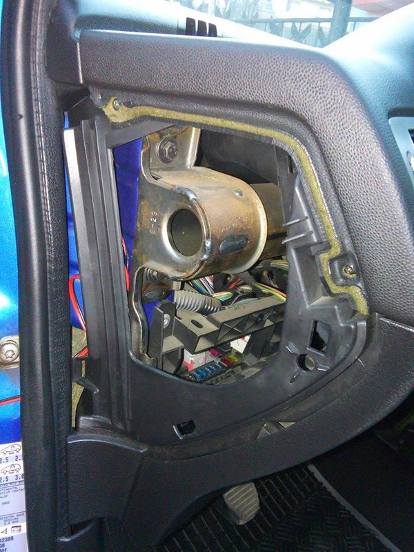

Ukoliko neko ima spovedelno podno osvjetljenje kao što je slučaj kod mene sljedeća faza će mu biti dosta lakša
Čim sam ušao kablom u kabinu provuko sam ga iza kedera i tu me već dočekalo kablo od podnog osvjetljenja i samo sam nakalemio i izolir'o
Drugi će morati uzeti struju direkt sa plafonjere

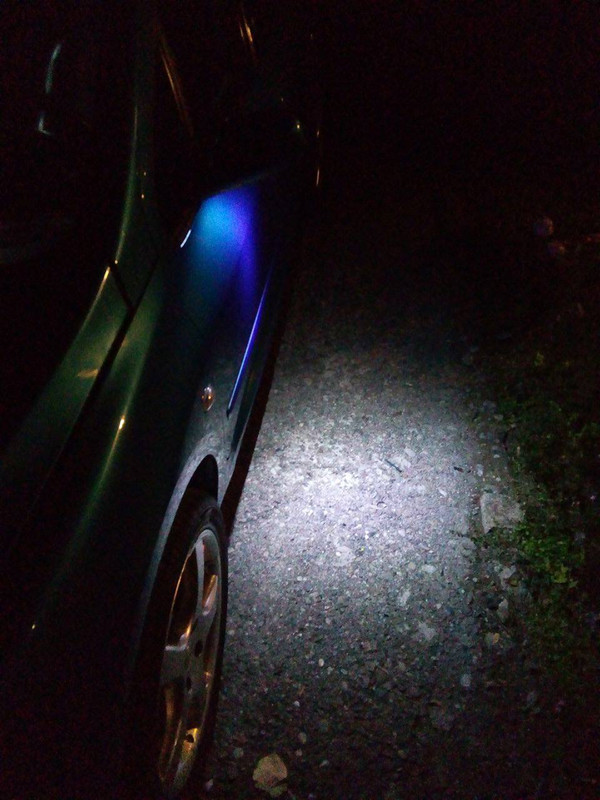

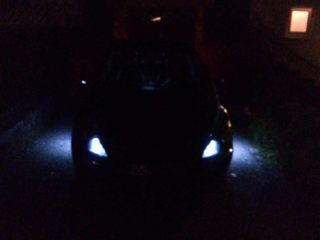

I finalni rezultat
