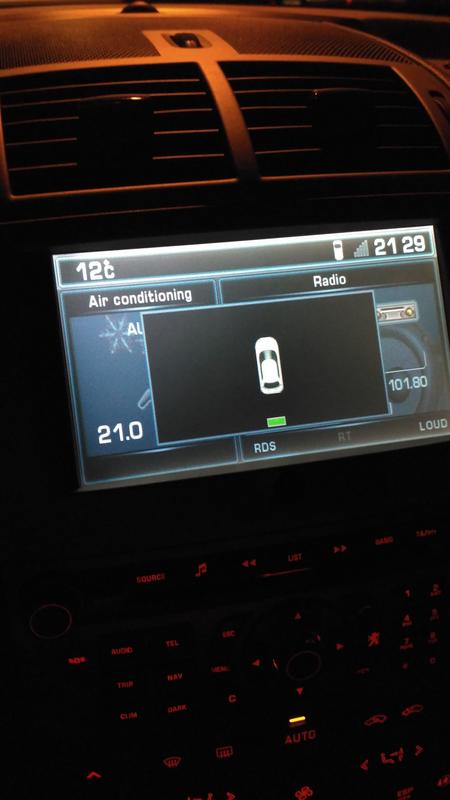

Kako god, aktivirao sam AUX opciju i aktivirao sam na displeju parking pomoc.

Kako si uspip aktivirati ovaj sezor za parkiranje na ekranu? Odlican auto super oprema i extra boja.

A ovo za parking - preko dijagnostike. Instalirao p2000 i mora se na 2 mesta aktivirati. Valjda u telematics i u BSU. I onda opcija za parkin assistance odabere se Mislim da imam negde zapisao.
1. BSI
2. Telecoding
3. Options Client
4. Interior Settings
5. Go to settings for parking aid and switch this to "display C+D" -> znaci ova opcija da se prebaci na C+D, mislm da stoji samo B ili samo C.
