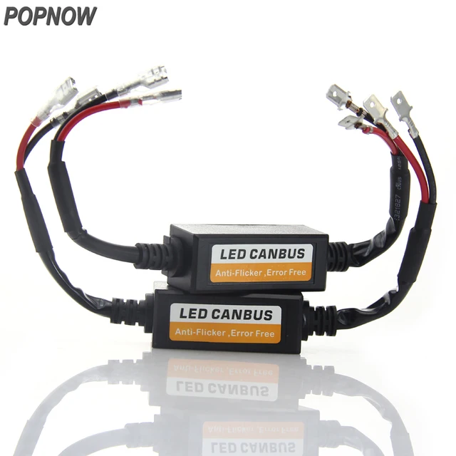

slika evo da dodam malo radova ,za sve koji imaju problem sa can bus sistemom za led sijalice ,uzeo otpornik od 10 ohm spojio paralelno i greske vise nema .

Hmm majku mu.... ja dobio juce celu onu kutijcu, kao canbus error free (bla bla) i vidim ne pali gresku, nego problem sto je veliko pa ne moze da stane u far. Sad me zanima, zasto ne naprave sami ovako, sa otpornikom, kao ti, nego cela kutijca... Jesi li pogledao, koliko se greje otpornik?
Razmisljam se da stavim i ja sad taj otpornik, ako ne, moram da secem poklopac i da provucem kabl od ovog canbus error free decodera kroz.

Moje su isto canbus,al nemaju nikakvog otpora kad su ugasene i onda javlja gresku,a sad sa ovim ima stalo otopra i onda nema greske . A sad jel se grije ili ne nisam vjeruj mi pratio,al evo zasad sve super radi,moram jos na kratka staviti ovo je na dugima. Koje si ti led stavljao ? Imas li neku sliku kako sijaju?

Nisam jos postavio, cekao sam ovaj dodatak sto sam sliku post-ovao. iako sijalice imaju ovako nesto, jos jedna "kutijca" je kao potrebna, tj ova.
I te moje h1 su canbus al treba i ovo kao...kontam da je ovo isto neki otpor, kao i to tvoje... jedino me ovo smara, nemam gde da uguram u far :)
