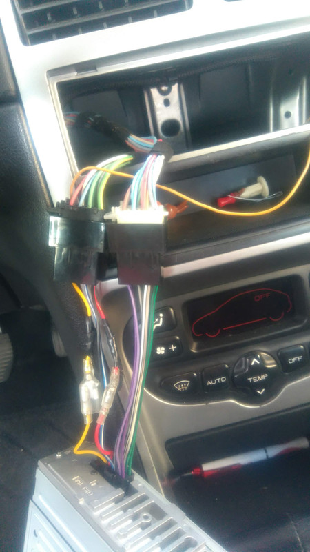

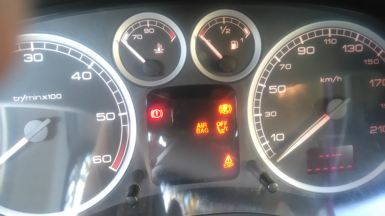

Pozdrav,
Dobio sam neki Sony radio i pokusao ga spojiti umjesto originalnog, medjutim javljaju se greske kao na slici i upale se svjetla sama od sebe. Ima li neko neki savjet kako da se to spoji ili trebam otici do elektricara.
Hvala.

Re: Spajanje radija - greske
Za ovaj posao ti treba malo više znanja i eksperimentisanja jer je radio spojen i na BSI koji prati njegov rad.
Evo ti šema priključaka original radia pa vidi u šta se možeš uklopiti. Mislim da će teško ići zbog prijave u računar, a upravljanje gubiš na ručici ako uspiješ.

Imao sam stare slike kako je spojen 2din kod mene, bez ikakvih gresakaslikaslika

Ovaj put se ne mogu složiti sa tobom Dino. Ovo je prosto ko pasulj.
[mention]tifoz85[/mention]
Da li si ti izvadio te džekove iz onog quadlock-a ili su tako bili odvojeni u originalu? Trebao bi napisati tačan model originalnog radija da pronađemo šemu kako bi to spojio, ili ako znaš sam da pronađeš masu i plus, mada je bolje imati šemu.

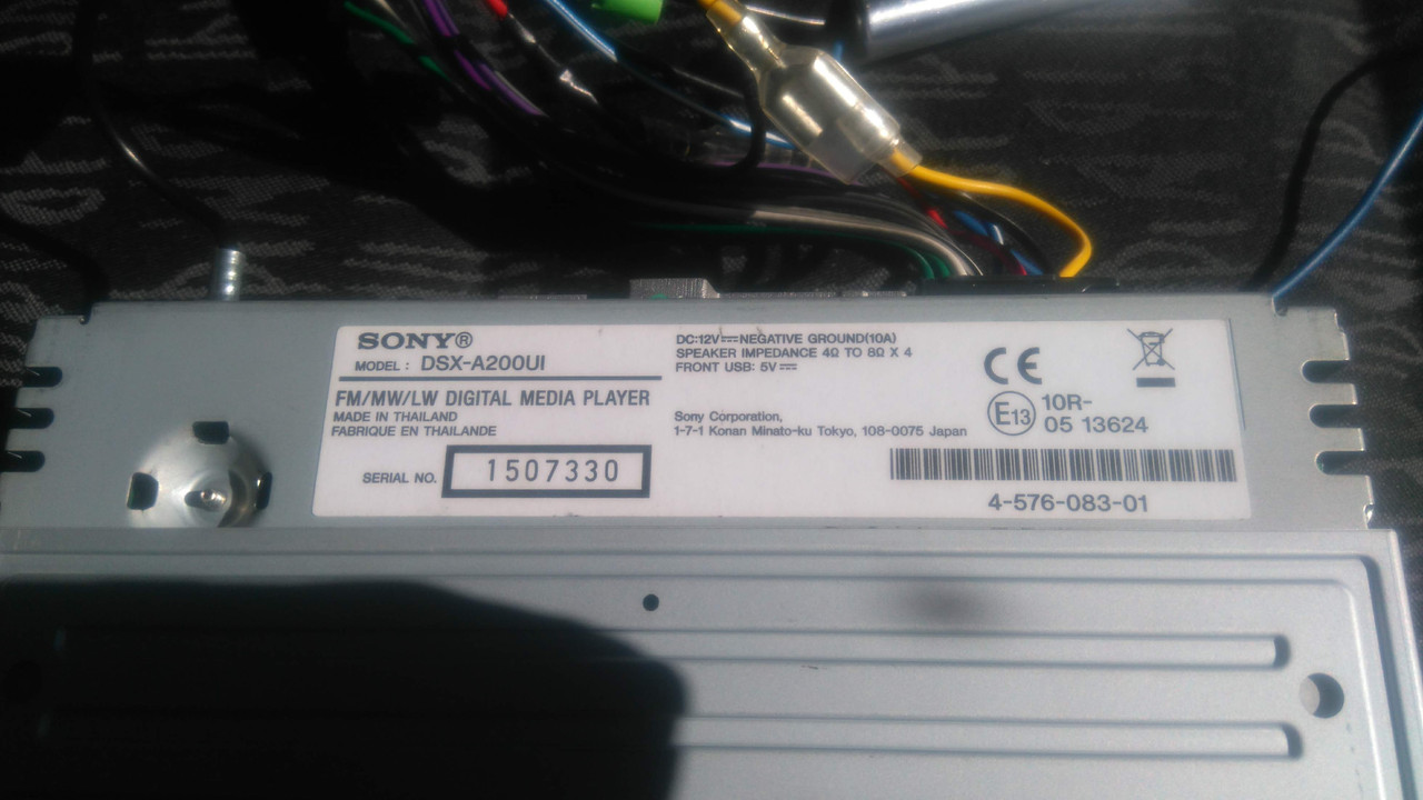

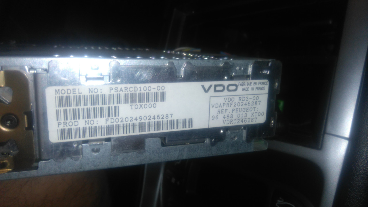

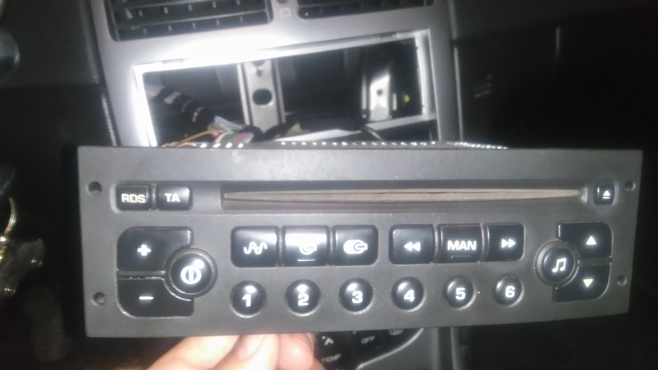

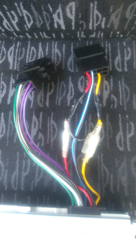

Provjerio sam sa bratom (od kojeg sam dobio radio), neki električar je uradio spajanje žica, nije ovako tvornički. Također ostaje i problematika antene jer je konektor "ženski", a ovaj radio treba muški.
Ne znači nam slika novog radija, treba nam koji je bio originalni. Ja jedino sumnjam da je on greškom spojio žice VAN protokola pa ti zato javlja greške.

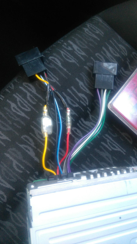

Ovako mi se prema šemama čini da je dobro spojeno, osim plavo-bijele žice koja ide iz Sony-ja.
To je za pojačalo, i najviše sumnjam da to pravi problem. Ta žica daje plus iz Sony-ja kao signal da se upali pojačalo. I sad kada se to spoji sa instalacijom auta, to šalje struju negdje u sistem i pravi problem. Ako hoćeš to prvo probaj da raskopčaš, tu plavo-bijelu žicu i mislim da ćeš riješiti problem.
Drugo, čini mi se da je crvena i žuta žica na ovom od Sony-ja prespojena nekom posebnom žicom. Ako jeste, ukini je, to se ne radi tako.

Uradio sam kako si rekao i sad ne javlja greske. Mislim da bi trebalo biti ok. Ne znam samo ima li kakav prelaz za antenu.
Odlično, jedan problem riješen. :ok:

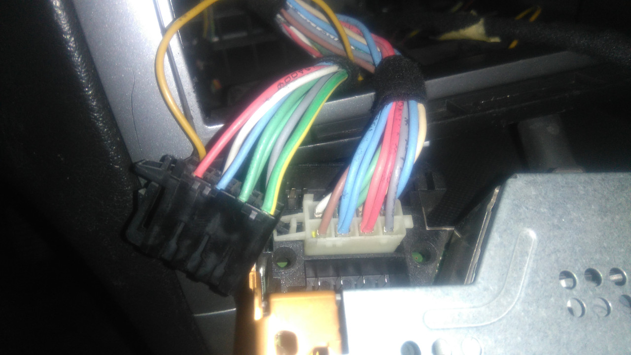

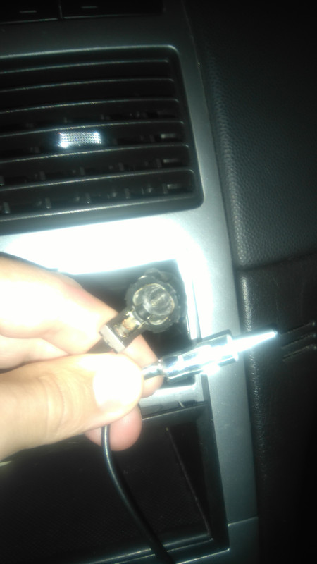

Lijevo je slika antene auta, desno dzek koji bi trebao ici u radio.
Takodjer, mora li se gubiti memorija radija koji se ugasi nakon minute od gašenja auta, kada i kazaljke spadnu.
Ovo ti treba za antenu: https://www.ebay.com/itm/Autoradio-Ante ... zk&vxp=mtr
Ne mora se gubiti memorija. Prvo pitanje je jesi li ukinio onu žicu što je prespajala crvenu i žutu? AKo jesi, tako treba.
Vidiš sad kako crvena i žuta žica mogu da se rastave na sredini, gdje ova kao gumica? E rastaviš crvenu i ubodeš je na ovo mjesto pored žute što ima slobodno. Provjeriš radi li radio i pamti li.
Ako ne pamti, onda rastaviš obe žice. Crvenu ubodeš u žutu. A žutu u crvenu. To je baš namjena ovom rastavljanju, zato je to i napravljeno, zbog slučaja kao što se tebi dešava.
Evo zaokružio sam na slici da tačno znaš na šta mislim.

Maraaa kako ubodoh ovu crvenu pored zute, upališe se brisaci i sad ne mogu da upalim auto... Sta sad?
Svašta, nije se to nikako trebalo desiti. Jesi li ti utakao crveni dio žice što ide iz radija u žutu ili crveni dio žice što ide iz džeka?
Provjeri osigurače da nije neki iskočio.
