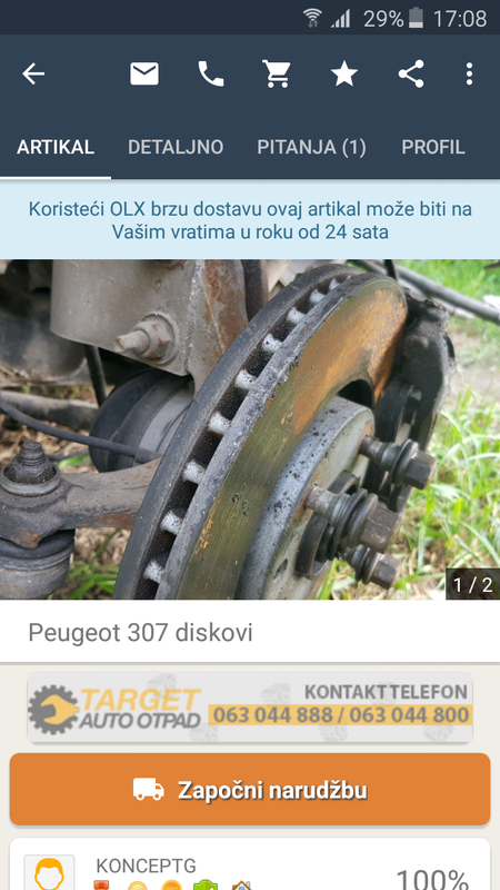

Gledam sad na piku, ljudi obrade diskove i prodaju pod nove, a debljina 22 mm. Novi prednji za 307 su 26, a sa 24 se smatraju za zamjenu (za naše pojmove pretjerano i zaista se mogu još koristiti, ali treba znati granicu).
Takvi diskovi će propasti možda i prije seta pločica, a novi sahrane bar tri seta. Polovni 50-60 maraka, novi textar 120 i miran nekoliko godina, a znaš da ćeš stati kad zatreba, da se neće iskriviti/popucati kad naglo zakočiš i da na tehničkom uvijek imaš kez kad ga katapultira sa valjaka.

[mention]Philby[/mention] -hvala,ove sa slike mi daje sa lezajima,amortizerima...koji proizvodjac je ok a da nije kopija nekvalitetna?

Ako su stvarno stavljeni novi pa slupano auto možda i nisu loši za te pare.
