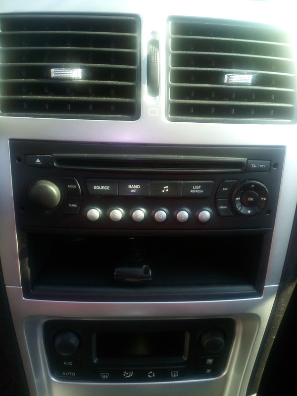

Pozdrav.Dali bi mi neko mogao pomoci i jeli izvodljivo na pezou 307 upaliti diagnostikom aux ako moze diagnostikom dali moze delph ili nemoze ni jedna diagnostika.E ako nemoze diagnostikom jeli se moze izvesti onda kabl pomocu zica na dzekovima na samim radiu.

Moze,ja sam ugradjivao sebi na 307,izvadis radio i ustekas otpozadi al ces morati negdje provesti kabal,ja sam izbusio tu plastiku ispod i kroz nju provukao jer kabal nije puno dug. Otisao u Pezoov servis i uzeli mi 10KM da aktiviraju AUX jer nisam mogao u Doboju nigdje da aktiviram osim kod njih. Evo slika da vidis na piku gdje mozes kupiti kabal.

Uspješno montiran AUX kabl na SIEMENS VDO RD3-01. Lemljen je direktno na ploču, samo se pronadju lijevi i desni kanali za prednje i zadnje zvučnike, premoste i zaleme žice lijevog i desnog kanala AUX kabla. Masa se može zalemiti bilo gdje, za neki od kondenzatora, ili čak za masu CD čitača. Fora je u tome što se jačina zvuka kontroliše preko telefona, dok radio mora biti smanjen na 0 da ne bi došlo do preklapanja zvuka jer je AUX zalemljen direktno na pretpojačalo radija. To se može rješiti narezivanjem muzike bez tona, tzv. praznog CD-a i tada se može pojačavati i smanjivati direktno s radija jer nema zvukova koji se mogu preklapati.
Nije teško, treba samo pratiti putanju pinova sa glavne jedinice SAA7708H. Sa uspustva koje sam okačio dolje ista je i za RD3-00 i RD3-01, ali sam gledao i kod drugih ljudi koji su odradili na 99% slučajeva je isti raspored pinova, bez obzira na oznaku jedinice.
Da ne bih opisivao i kačio slike, ono što mi je dalo ideju i odakle sam uzeo šemu je: https://www.instructables.com/Aux-in-ja ... ugeot-Cit/
A evo večerašnjeg testa kod mene u kolima:
