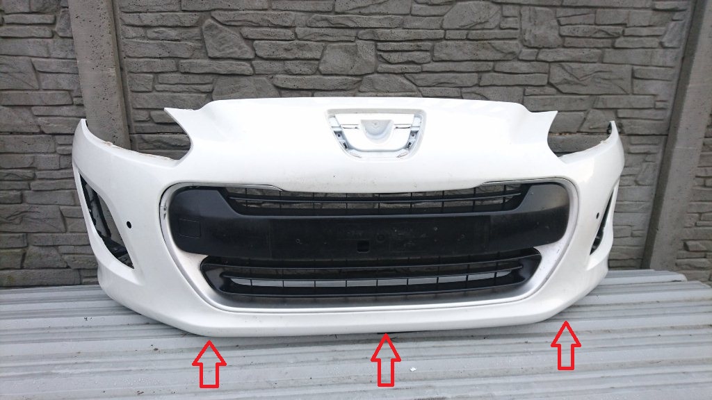

Neki dan se sjetih da okinem koju sliku dok sam skidao branik na 308, pa evo ako kome zatreba da zna. Na slikama je sve obiljezeno:
Sa obje strane:
Ovo sam zaboravio slikati pa je slika sa neta. Na ovim mjestima idu 3 torxa T20:
Gore se samo pritisne da ovo iskoci iz lezista:
Otkace se maglenke i to je to otprilike. [mention]Tom[/mention] Neki dan mi nije nesto stigao upload, zuriio, pa izbrisah cijelu temu :green:
