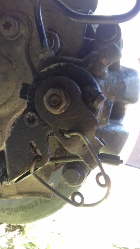

Razradio klip,lakše hoda.doadao oprugu na sajlu rucne-pogodite od čega-paše 99%..one gumice na sajli se otkinule pa voda ulazi u bužir-to sam improvizovao..

Ne znam od čega je ta, ali ja sam naručio od golfa i uklopila se bez problema. Nije smetalo ni što je kinez greškom poslao obe iste, opet radi kako treba. :D
