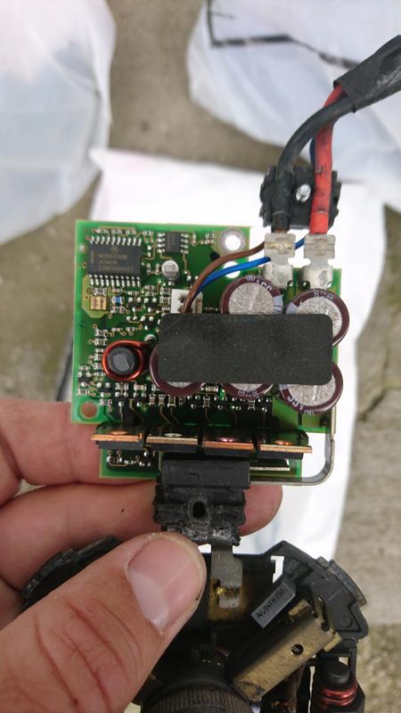

Ventilator hladnjaka motora krene da se okreće pa stane i sve tako dok ima signal za aktiviranje. Kad mu skinem elisu radi normalno. Šta može biti problem?
Kontaktirao sam jednog majstora i on kaže da je vjerovatno problem u kolektoru jer se vidi da je crn i ima dva udubljenja po sebi. Ja sam to išmirglao ali opet se isto dešava. Vidi se da su četkice mijenjane i postavljenje neke koje nisu original.
Što se tiče elektronike dva tv mehaničara su sve pregledala i rekla da je sve ok.
Ima li neko da se razumije u ove stvari(elektromotore),a još bolje da mu je to struka?

Od dva majstora sam dobio odgovor da je problem u konusnoj biksni, kao što je napisao i Dejca. Ima lufta u njoj i dolazi do gašenja ventilatora jer rotor dodirne magnet. Kad nije elisa na njemu nema opterećenja i radi normalno.Oba majstora su rekla da je to nemoguće zamjeniti i da radi kako treba.
Ovo sam pronašao na jednom ruskom sajtu. Oni prodaju rezervne dijelove i vrše popravku ventilatora za peuget i citroen vozila. Isključivo ovih ventilatora sa elektronikom.
