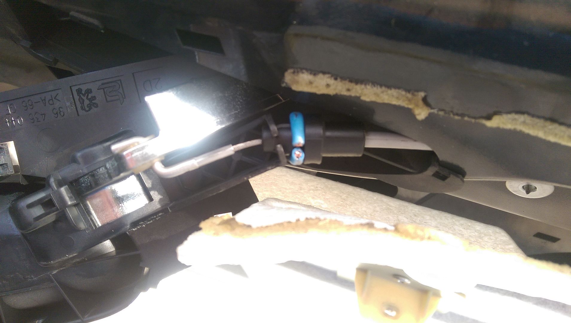

Sajla brave vrata
Desilo se da je malo teže otvoriti vrata iz auta, što bi mi rekli postala kratka sajla. Nakon pregleda vidim da je ispravna sajla u odličnom stanju, a ne znam uzrok. E kada se to desi potrebno je skratiti sajlu a produžiti pancir. Pošto nema fizičke mogućnosti da se to uradi na primitivan način ja sam to uradio ovako ko sebi na dijelu pored brave jer je tu najlakše :

Re: Sajla brave vrata
Dešava se da se sajla vremenom istegne, a bužir sabije pa eto problema. To rješenje uredno radi posao, ali ako zatreba ima majstora što prave sajle po mjeri pa se lako skrati i upresuje novi kraj po želji.
