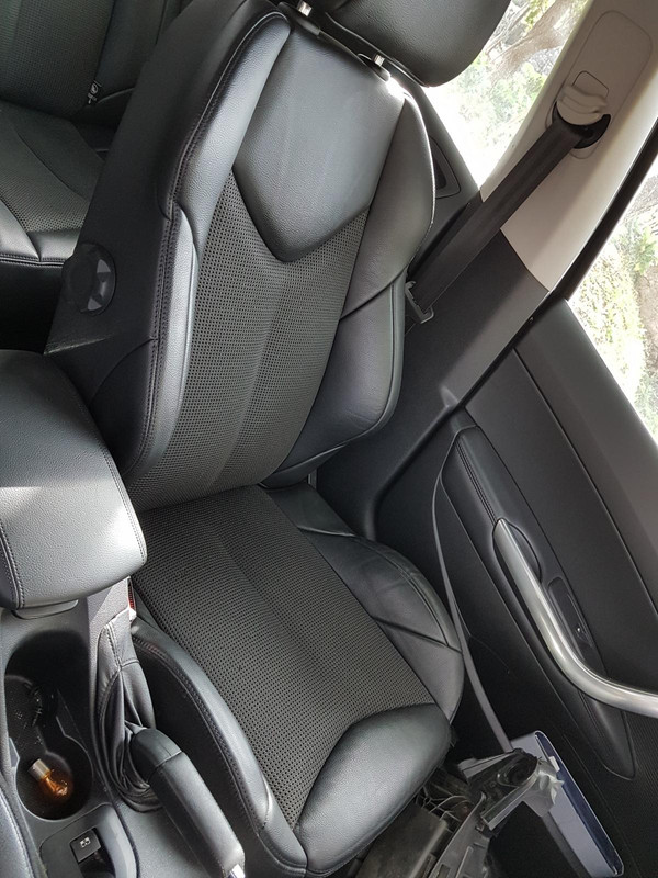

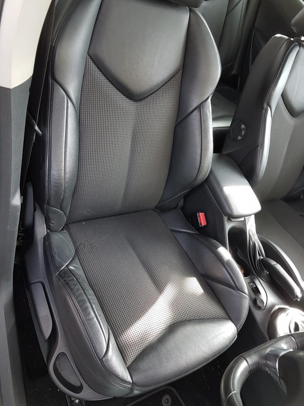

Sto su dobra sjedišta!
Re: P: Enterijer P308, PH2
Dasta su, vrhunska! Jos se osjeca miris kože kad udjes u auto :slin:
Sjedista su top, a mogli se ubacit u naša auta, mislim englez je, imali veze sto je volan na desnoj strani vozacevo suvozacevo sjediste.Jel treba sta prepravljati na sjedistima ako neko zna.
Ima zahvala: 141 put
Ne mogu u naša, vozačev airbag bi bio sa unutrašnje strane, mlatno bi suvozača umjesto u vrata :D Mislim, ali ne mogu
Mislim da moze bez problema da se stave ovim rasporedom, bez bilo kakvih prepravki.
Zavisno i od sjedišta, kod recimo moje 206-ce, sjedišta se ne mogu rotirati, tj mogla bi, samo bi airbag kao i ovdje udarao u unutrašnjost, a ne u ram vozila što mu je i cilj.
Zašto bi mijenjali raspored sjedišta ako oba imaju, iste mehanizme za spuštanje/dizanje istog, oba imaju airbagobe?
Ako me sjecanje dobro sluzi kod mene ima vise nekih djekova ispod sjedista na vozacevom u odnosu na suvozacevo, tako bilo na proslim koja su se i fizicki razlikovala a tako je i na ovim koja su fizicki ista i na oko imaju iste mogućnosti.
Tom je napisao/la: 31. lis 2019, 13:43 Zašto bi mijenjali raspored sjedišta ako oba imaju, iste mehanizme za spuštanje/dizanje istog, oba imaju airbagobe?
Ja uporno pišem za airbagove, ako je u UK airbag kod vozača na desnoj strani, kad staviš kod nas na ljevu dolazi sa desne ali ja lijevoj strani auta, tj ako bi se otvorio, otvorio bi se prema suvozaču. Mehanizmi gore dole, i tu bi bila psihička zbrka jer su sa kontra strane, te kad se stave na lijevu stranu auta, opet su kontra. Tako neke sitnice.
liaar je napisao/la:
Jest al ti oni govore da se sjedista u rasporedu kakav je sad samo prepakuju u nasa auta, znači sad vozacevo na nase suvozacevo a sadasnje suvozacevo na vozacevo i tad se nista nebi desilo sa airbagovima opet bi pucali u vrata
To bi radilo ako je elektronika ispod sjedista ista na oba, znam da na 307 kod mene nije bila i vozacevo ima vise prikljucaka.
anel007 je napisao/la: 31. lis 2019, 14:18
Doduše ja sam se vodio svojim starim iz 206-ce, vozačevo je imao podešavanje visine, dok suvozačevo nije, pa ih takva ne bi moglo prebacit
Do mene, malo sam se zaletio :handclap: :kava:
Upravo i kazem ukoliko IMAJU ISTA PODESAVANJA VISINE/NASLONA i ukoliko nema razlika u dzekanju ispod ne vidim sto bi mijenjali raspored, samo ih ovako zašarafite u auto.
I kod mene u 207 suvazac nije imao podesavanje visine pa sam naglasio AKO IMA.
Valjda ovi noviji imaju sve iste opcije.
Na mom 307 mehanički imaju iste opcije (pomjeranje, podizanje po visini i nagib), a razlika je samo da vozačev ima indikaciju za nevezan pojas koja se može i prepakovati sa jednog na drugi sic.
Zapravo bi ta indikacija mogla jedina biti problem. Suvozačevo sjedište ima senzor u sebi da li neko sjedi, dok vozačevo nema, nego se gleda da li si ukopčao pojas, jer logično, uvijek je neko na vozačevom mjestu kada krene auto.
