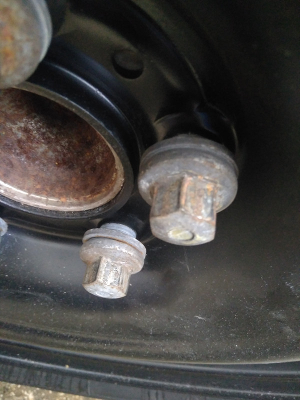

Pozdrav, ove godine sa odlučio da kupim čelične felge te da njih montiram zimske gume, tako da imam dva seta točkova. Eh kupio sam originalne felge, ali sa njima nisu došli sarafi. Svi su mi govorili, čak i majstori da mogu ovi sa alu felgi. Danas postavio nove točkove i gume, ali to mi sve ne štima jer sarafi strse. Evo slika. Sto je jos gore, dirnuo sam sarafe i bili su topli nakon 30 KM vožnje. Jel ovo uredu, i da li trebam čelične sarafe?
Re: Sarafi za čelične felge
Preporučeno je staviti šarafe za čelične felge. Što se tiče grijanja, ne bi trebalo da ima veze sa tim. Je li ti felga topla? Možda kočnice ne odvajaju dobro. Ja sam nedavno šarafe kupio sebi, nove, najjeftinije kod Škore. 3km/komad. Febi Bilstein marke.
Post Postao/la majimomi »
Felga nije topla. Bojim se da sarafi ne pašu, pa da felga šeta i od trenja se griju. Da li m9 je sigurno ovako voziti, dok sarafe ne nađem?
Ja sam 307 dok sam imao uvijek vozio sa alu šarafima na čeličnim, nikada nije bilo problema. Tek sam sada uzeo ove prave kad sam nabavio novi auto. Felga ne može da šeta zbog šarafa, samo ako nije felga originalna pa ne odgovara centralna rupa, jer to drži felgu da ne hoda.

Pa jesu li ti ovako sarafi strsili, odnosno jesu li ovi aluminijski bili duži?
Da, tako strše kad se montiraju na čelične felge. Predviđeni su da se koriste samo uz rezervnu gumu kad zatreba, a inače da se koriste šarafi za čelične felge bez podloške.
Jednom sam se vozio u autu koji je imao te šarafe na zimskom setu i zveckanje podloški me izluđivalo, a vlasnik nije ni primjećivao. :)

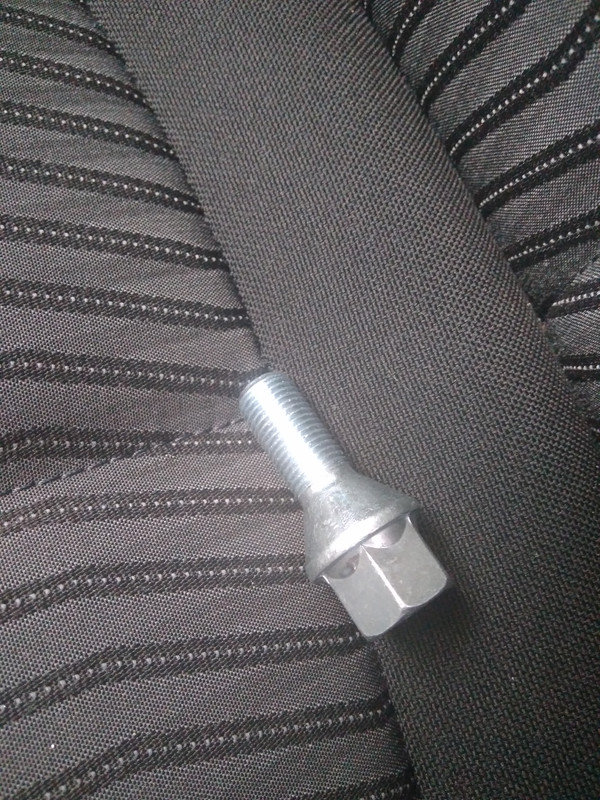

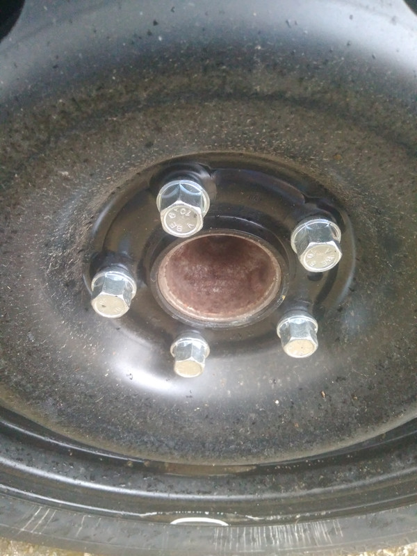

Došli sarafi, zamijenjeni. Ako nekog zanima Evo slika šarafa za čelične felge za Peugeot 308, 2013 - 2016
