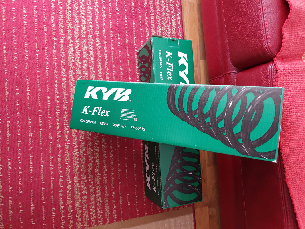

Kupljene danas KYB opruge
S'obzirom da je majstor rekao kad je auto bio na pregledu da je jedna opruga pukla ili napukla, odlucio sam zamijeniti obe
Kupljene u SimImpexu (sve pohvale)
Sutra idu na ugradnju pa cemo vidjeti razliku

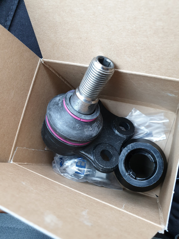

Zamijenjena i kugla
Uzeo sam Lemforder (najskuplje sto je bilo) pa cemo vidjeti
Izgleda kvalitetno
Za sad su nestali zvukovi skripe i zuljanja
Tako da se nadam da je sad gotovo sa trapom duze vremena

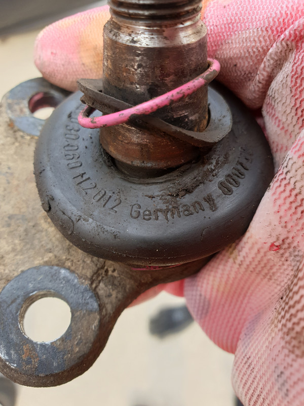

A ovako izgleda stara kugla

Vjerujem, a i nadam se da cu se uvjeriti kad vidim koliko će izdržati
Inače ova stara kugla se raspala, kao što se vidi
Samo piše germany a čija je nemam pojma
Otkako je auto kod mene (djevojke) nije izdržala ni 3000km

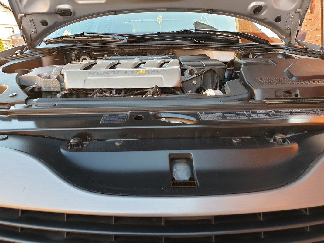

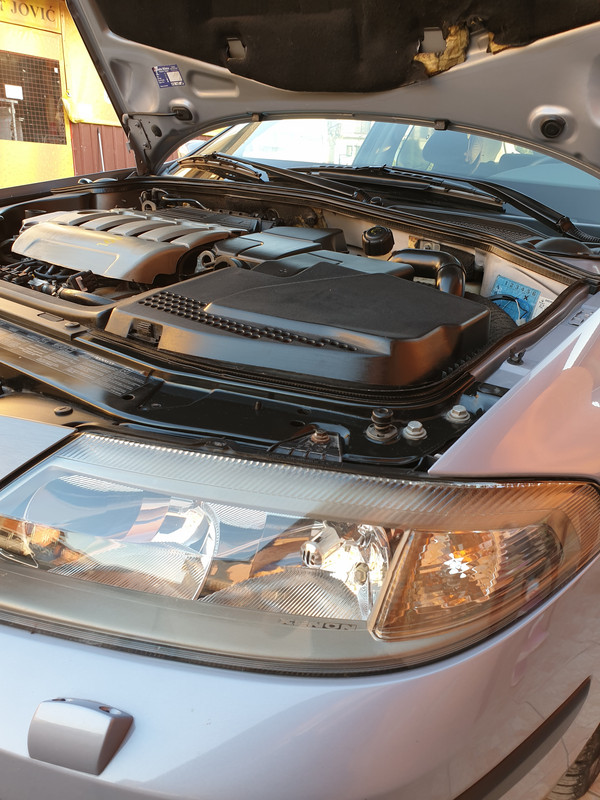

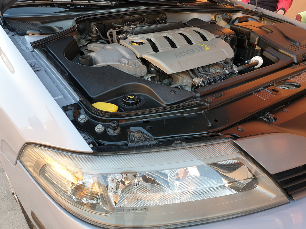

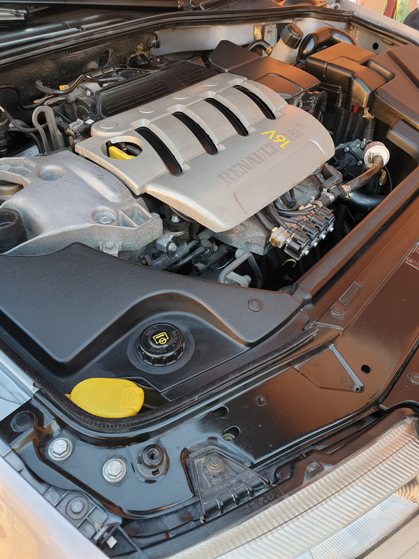

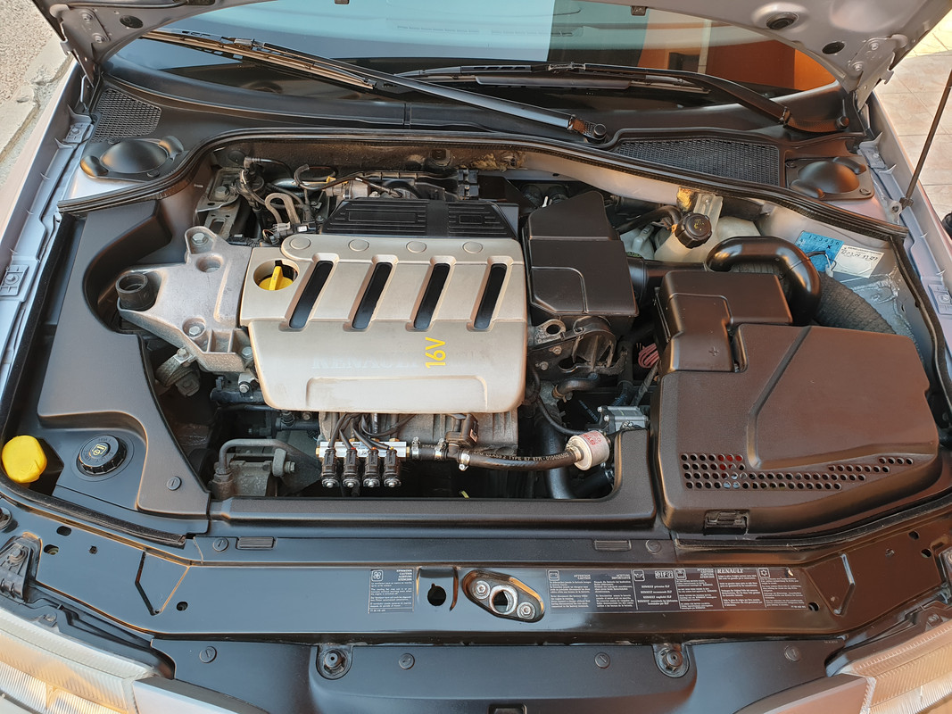

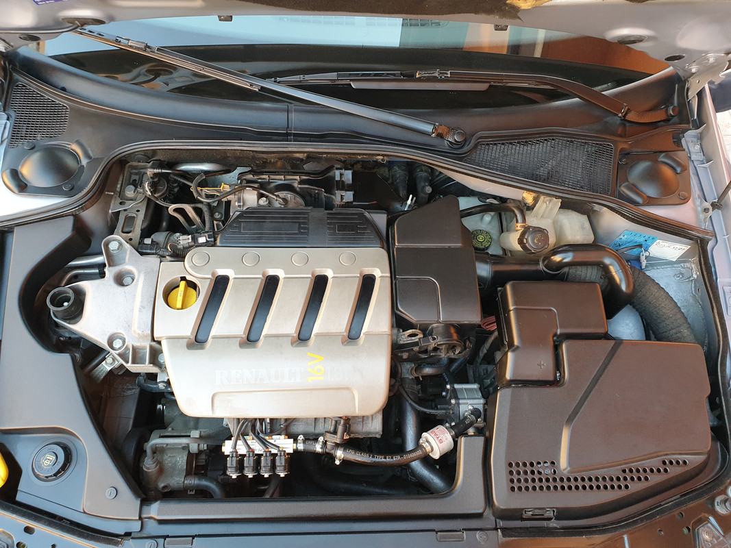

Malo sređivanje plastika u motoru i gumenih dijelova
Glicerin 50:50 voda, cista krpa i polako
Puno ljepse i svjezije izgleda, uzivo još bolje
Macka se zavukla, pa sve isprljala i dlake ostale, sad je kao novo
