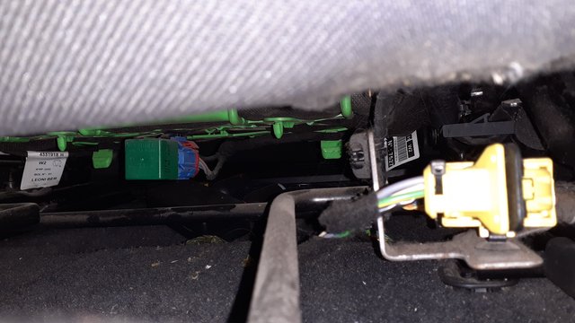

Ispod mog sjedista koje nema grijace i nije elektricno su dva dzeka (konektora) Jedan zuti veci malo i jedan manji dzek na kojem je kao neki relej na vrhu dzeka. Sliku nesto ne mogu ubaciti mozda je velika pa nece da je preuzme

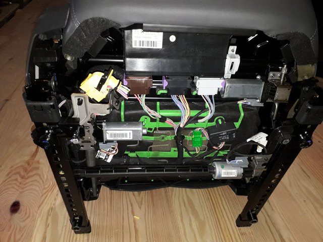

Ovo je slika sjedista koje bi kupio. Kablova i elektronike sila.
Kod mene ni blizu ovoliko. Samo me strah mogu ispaliti dzaba airbage ako pogresno sta spojim. Motorice je lako prespojiti da okrecu. A i grijanje sjedista nije problem

Ovo je moje sjediste. Malo kablova skroz

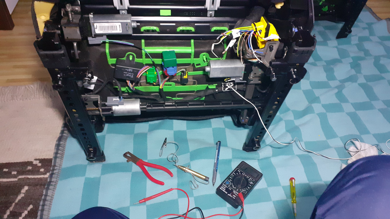

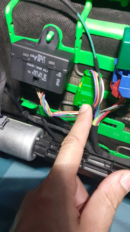

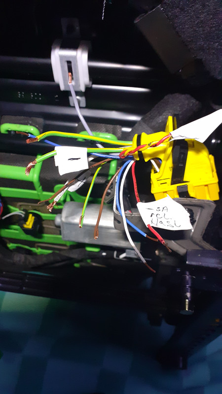

St8gla su sjedista. Sve sam kablove propratio. Pomicanje sjedista radi. Samo sada me zeza ovaj zeleni konektor sa 4 zice. To je od grijanja sjedista.
Ne mogu da odredim sa sigurnoscu kako spojiti.
Da li neko ima neku semu. Da li je ovdje jedan minus, ostale 3 zice plusevi- odnosno nivoi grijanja, od slabijeg ka jacem.
Da napomenem kojem god sam autoelektricaru isao kaze ne bi se sa tim zezo ne znam.
