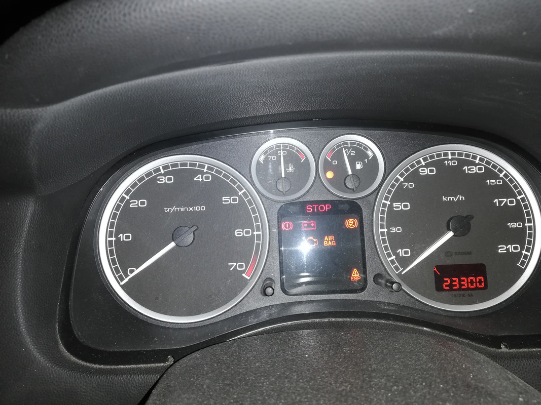

Pozdrav. Od skoro vozim pezo 307 pa imam pitanje da li je ovo kvar ili ne. Kad dam kontakt nepali se lampica za ulje i lampica za akumulator.
Auto radi normalno normalno je punjenje akumulatora.Nikad ranije nisam vozio peugeot pa neznam
Kod svih auta koje sam ranije posedovao bilo je normalno da kad se da kontakt upali se lampica za ulje i lampica za akumulator i one se ugase cim se startuje motor ali na pezou ih nema ni pre ni posle paljenja motora

Ili je na tabli nesto pregorelo, ili je dovod do table.

Ili je bio neki problem pa prethodni vlasnik sredio markerom ili crnom izolir trakom.
Inače, ako imaš nekog sa dijagnostikom lako se provjeri ispravnost svih elemenata na tabli. Popale se sve lampice, instrumenti prođu krajnje vrijednosti i slično.

Moguce i to haha, moj ujak je na staroj Astri na slican nacin rjesio problem sa lampicom vazdusnih jastuka koja mu je stalno gorela - skinuo tablu, otvorio je i sjecicama otkinuo lampicu. Tako da nista nije nemoguce...
Mada ako ti bude problem u tabli nemoj se brinuti jer ce ti svaka greska biti ispisana na displeju, tako da neces ostati uskracen za info ako bude problema sa napajanjem ili uljem...

Mene bi kopkalo zasto ih ne pali, a znajući Balkanski mentalitet garantujem da je neko prije tebe nesto petljao!

Sad bas gledam,i kod mene nema lampice od ulja to jest ne pali se, od akumulatora ima.

Ja zaboravio da pogledam. Veruj mi ne znam. Valjda ih popali na kontakt pa posle isljuci. Videcu ujutru sta sve svetli od lampica na kontakt

Sad gledao dosta klipova po youtube i ni na jednom 307 se ne pali lampica od ulja a koja bi trebala biti odmah desno od lampice akumulatora.
Bas zanimljivo a na par slika tabli od 307 sam nasao da radi ta lampica.
Ne moguce da je toliko auta neispravno nesto.
Da nije "stop" simbol na tabli umjesto lampice ulja?

Hmm sad ni ja nijesam siguran sta mi se od lampica pali prilikom starta
Nije mi auto tu par nedljelja i onda ne mogu provjeriti..

Nije facelift ali je sa novijom elektronikom i can komunikaciom kao face lift. Juce otisao kod koleginice koja ima facelift isto i kod nje. Nema paljenja lapica za akumulator i ulje. Malo sam guglao po netu kazu da se te lampi na nekima pale na nekima ne sve zavisi od toga kom su trzistu namenjena vozila. Konkretno moj je dosao i italije

Jutros pogledao na 308 T7 imajau lampice za ulje i akumulator.
Cudno mi je recimo da se ne ukljuce sve lampice da bi znao da su ispravne. Recimo 100% znam za grejace kada dam kontakt ne sija lampica. Jedino svetli zimi kada je bas mraz i to prilikom verglanja naravno. Po meni bi bilo normalo da sve lampice na kontakt zasvetle da bi znao da su lampice ispravne i posle se iskljuce. Ovo kao test ispravnosti lampica
