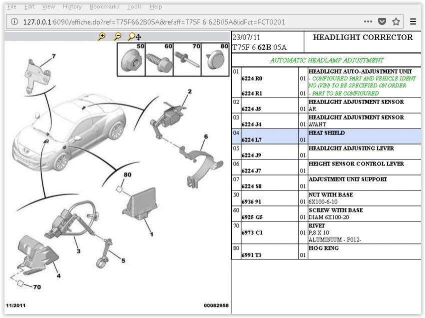

Pozdrav svima, 308 poseduje bi xenone ,ali ne mogu se aktivirati jer ima problem sa zadnjim nivelatorom visine jer njegova rucica(nogica) nije pricvrscena za most kao sto bi to trebalo da bude, fali deo koji ide na most, auto sam vozio u par servisa niko ne zna da mi kaze koji deo fali, kako on izgleda niti slicno sto bi mi pomoglo da nesto preduzmem. Svaka pomoc, fotografija bi mi znacilo :) hvala unapred

Ako sam upravu tebi nedostaje ovaj dio pod brojem 6,dio koji ide na most i regulise visinu.Jeste da je ovo za model RCZ ali mislim da je to isto i za tvoj auto.

to je taj deo, hvala puno, jos samo da vidim gde bi mogao naci , bio sam na jedno 10 otpada do sad i bez uspeha :)

Eto imaš na slici od IceMan2 kataloški broj. Pitaj u ovlaštenom, možda nije pretjerana cjena.
