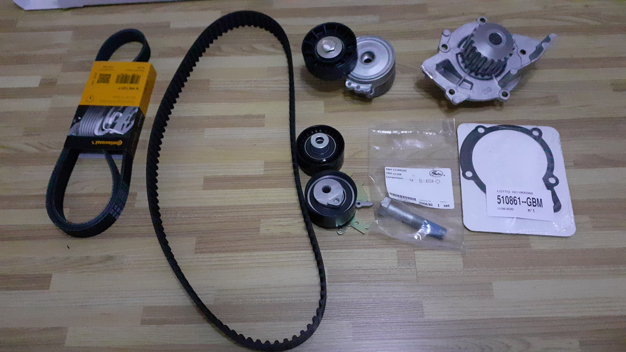

Pezo 508, 2014 g. 2.0 HDI, 103 kW , Presao 197000 km,
Prvi veliki servis dosao na red. Kupio dijelove sve ukupno kostalo 230 km sa popustom, necu znaci raditi u ovlastenom servisu nego kod jarana u garazi. Postavicu sliku sa dijelovima, pa ako sam nesto izostavio napisite da i to kupim, za par dana ugradnja dijelova.

Remenica alternatora fali, ako sam dobro skontao. Inace, dobar popust

Nekom pravi problem remenica radilice, trese remen. Trebal to ili da vidim u kakvom je stanju kad budemo skidali

Tako da sam ja cekao 200 000. Pa sada dobio vremena i upravo danas jaran uradio. Sve sto smo skinuli nismo vidjeli nekih nedostataka. Spaneri nisu ostali bez masti. A jedino sto smo primijetili nakon servisa danas kao da za djelic sekunde brze upali i mirnije upali, na vuci nisam osjetio nista. Voda u razhladnom sistemu je bila crna, ne znam sta je ono. Sada puno bolje izgleda plava voda u boci.
