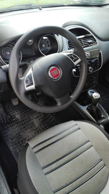

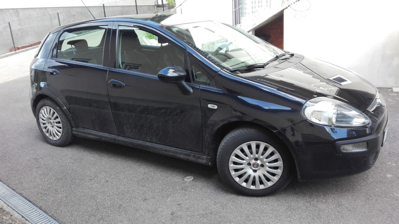

Od skora sam vlasnik pomenutog auta.Kupljen uglavnom za potrebe supruge, i povremene moje potrebe.
Nisam ni znao da postoji ovaj model Grande Punta, nazvan Punto Evo.
Godište 2011, 1.3MJet(dizel), 62kw, prešao 200 hiljada.
Uglavnom ide baš fino, fiatovi dizel motori su sjajni, radi kao sat.Smiren rad motora.
Neravnine po našim putevima bolje "upija" nego Pežo.Mislim na to da je grublji i nekako podnosi neravnine, lako ih prelazi da se ne osjeti u vožnji.Da se razumijemo nije udobniji od Pežoa.Poteže fino ali tek na 2500 obrtaja dobija pravu snagu, u odnosu na Pežo koji poteže i na nižim obrtajima.Poteže i Fiat ,ali 2500 se osjeti prava snaga.

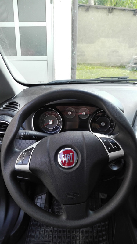

Start-stop sistem počeo se sam deaktivirati.Upali se lampica na prekidaču za deaktiviranje i ispiše na displeju da je start-stop nedostupan.
I više ne mogu da prekidač da ga aktiviram ,ne reaguje.Još se pojavila ikonica od motora i žuti trokut.
Pročitao sam na netu da je neko riješio problem tako što je 6 puta dao kontakt.Uradio sam to i uspjelo je.
Vozio malo, auto ide normalno, i opet ispisa na displeju da je start-stop nedostupan, ali više nema ikonice motora i žutog trokuta.
Ima li ko ideju šta bi moglo biti?
Nekakav senzor, alternator da možda ne puni dovoljno pa računar štedi akumulator ili je sam akumulator loš?
Re: Fiat Punto Evo (Grande Punto)
Za početak provjeriti akumulator i punjenje, to ništa ne košta. Obično se sistem sam isključi kad je akumulator loš da ga ne dotuče do kraja.
