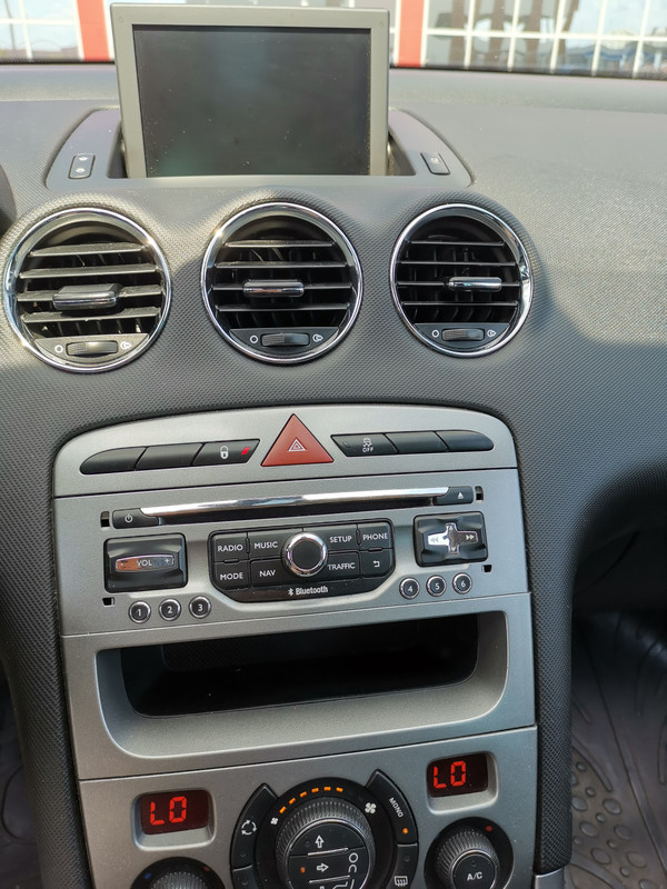

Zdravo svima,
Od jutros nakon urađenog malog servisa, filteri i ulja, ne radi mi navigacija. U pitanju je peugeot 308SW 2014g, 1.6 hdi.
Prilikom paljenja, ekran se normalno podiže ali ostaje samo crni ekran i osim zujanja na oko 15 sek iz cd playera, ništa se drugo ne dešava ( radio ne radi, kao ni bilo šta drugo na ekranu) . Da li je neko imao sličan problem i u čemu može biti problem? Nisam uspeo pronaći ni jednu temu po ovom pitanju na forumu. Osim da je neko napisao na može biti problem Flet kabal?
Evo i slike o kojoj je navigaciji reč.

To je RT6 navigacija. Može biti do hardvera ili softvera.
Za softver bi mogao sam da probaš. Taj RT6 ima internu micro sd karticu. Mora se rastaviti radio da se dođe do nje. Treba probati sa novom, najbolje klasa 10. Nakon toga bi trebalo instalirati zadnji firmware.
Problem tu može nastati onda sa pozivima na telefon, stvori se eho, jer kalibracija bude na kartici, a kalibraciju može uraditi samo ovlašteni servis.
Takođe se može desiti da se skroz pogubi konfigracija i da će se morati ponovo kodirati dijagnostikom na tvoj auto.
Ako nije do kartice, onda je neki hardverski problem, najprije je do uređaja, a ne do ekrana, jer nemaš zvuka nikako.

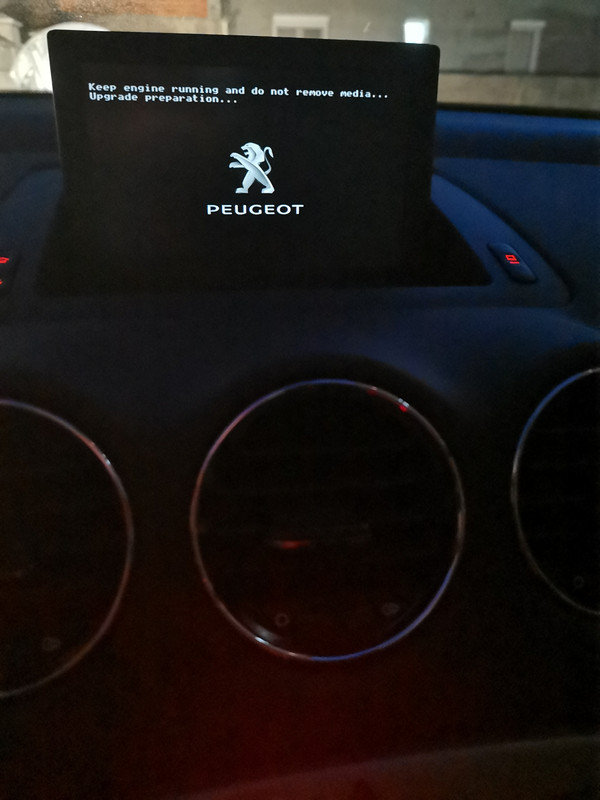

Hvala puno svima na pomoći i savetima. Sinoć sam uspeo rešiti problem odnosno popraviti navigaciju. Dobio sam usb od momaka iz NS, koji sam ubacio u automobil, i uz njihovih par instrukcija rešili smo problem 😊💪. U pitanju je bio softverski problem. Ako sam dobro shvatio momke postoje 2 vrste problema, ali su oba rešiva ( kod mene je bio prvi koji se lakše rešava). Detalje šta je u pitanju i zbog čega se to dešava nisam dobio 😥. Uglavnom sve je trajalo nekih cca 20 tak minuta sa instaliranjem i sve vreme je potrebno da automobil bude upaljen. Ovo zadovoljstvo me je koštalo 80 evrića 😥. Pored rešenog problema, dobio sam i najnovije mape za navigaciju. Pa ako se neko ne daj bože bude našao u sličnoj situaciji, može mi pisati, kako bi ga uputio na ove momke. Sve je bilo kako smo se dogovorili. Ovo se sve može rešiti i online putem, nema potrebe ići u NS, pa da imate i tu informaciju.
