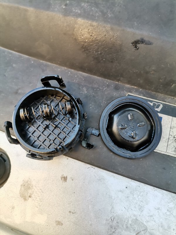

Membrana dekla motora...
Danas mi je iz Kine stigla nova membrana dekla motora, opruga i poklopac.Koštalo 11km. Lagano sam zamjenio. Stara membrana je izgledala kao stari najlon, sva pregorela i ni malo elastična tako da nije mogla obavljati svoju funkciju.
Inače samo membrana u Motorexu košta 37km.
Prijatelj me je nagovorio da je zamjenim jer kad membrana nije dobra ulje iz dekla izlazi preko iberlaufa i sliva se u turbinu i odatle ide dalje kroz turbinu do interkulera pa u usis. Odatle je najveće curenje ulja i masan motor.

Pa valjda su od 66 i 79KW isti motori ovako fizicki, kontam da je i to isto. Uostalom, provjeri sam na motoru da li ovo imas, lako se ovo skida :ok:
